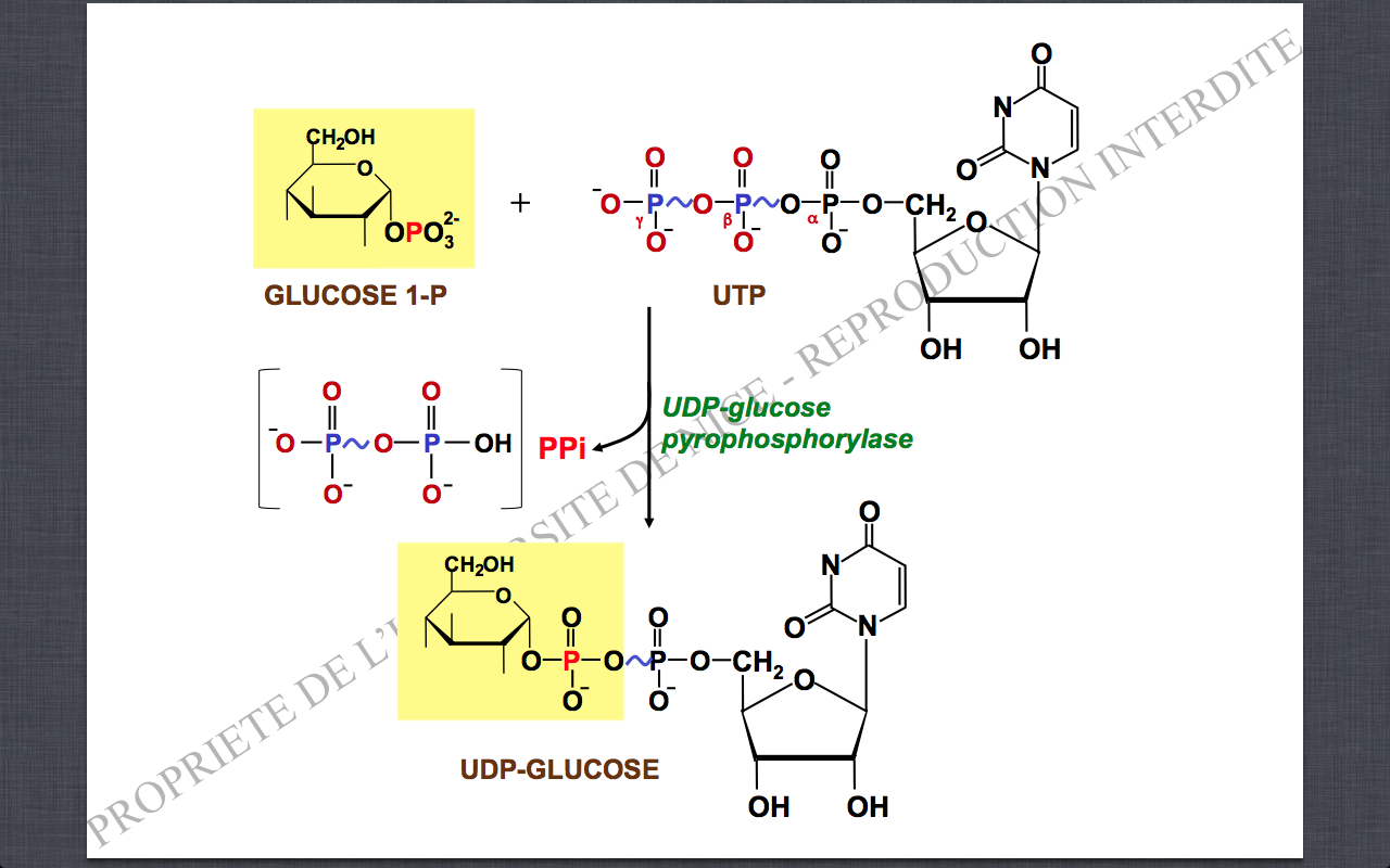

Il y a un petit détail qui me chiffonne :? dans la glycogénogenèse :
En faite, je ne comprend pas comment on passe du GLUCOSE 1-P à l'UDP-GLUCOSE: plus précisément Comment on passe de l'UTP (uridine triphosphate) au PPi par l'action de l'enzyme UDP-glucose pyrophosphorylase ?
voilà voilà ! j'espere que j'ai était clair.

Messagepar Alistair » 01 Sep 2012, 18:44
Slt à toi !
Regarde cette diapo, ça va t'aider !
La réaction est un transfert : le Pyrophosphate (PPi) de l'UTP est remplacé par un G1P.
Autrement dit un Pyrophosphate se détache de l'UTP (il est ensuite hydrolysé en 2 Pi), il reste un UMP. Cet UMP se fixe au G1P : le phosphate de l'UMP se lie par une liaison phospho-anhydre au phosphate du G1P... Du coup on obtient un UDP-Glucose (l'UDP contient un phosphate provenant de l'UMP et un phosphate provenant du G1P)
N'hésite pas si tu veux des précisions, bon courage ;)

Messagepar _NiNa_ » 01 Sep 2012, 18:53
Merci beaucoup Alistair ! J'ai tout compris :mrgreen:

Messagepar Bradley » 25 Nov 2012, 19:32
Salut!
J'aimerai juste être sûr, si on nous dis que cette réaction est irréversible, on met bien faux? :curse:
Merci!

Messagepar _NiNa_ » 25 Nov 2012, 20:53
Bah voyons pourquoi s'énerver ? :mrgreen:
Biensûr que oui c'est irréversible ;)

Messagepar Alistair » 25 Nov 2012, 21:54
Slt !
NON ! La réaction est catalysée par l'UDPG-pyrophosphorylase est réversible. Mais puisqu'elle est couplée à l'hydrolyse du PPi, la réaction GLOBALE est rendue irréversible ;)

Messagepar _NiNa_ » 25 Nov 2012, 22:00
Je parlais de la glycogenogenese moi :lol:

Messagepar Alistair » 25 Nov 2012, 22:03
La voie dans son ensemble est irréverisble mais la réaction catalysée par l'UDP-Glucose Pyrophosphorylase SEULE est bien réversible :)

Messagepar _NiNa_ » 25 Nov 2012, 22:10
Oui biensûr je le sais :mrgreen:
C'est pour sa que j'ai dit c'est irréversible : en parlant de la totalité de la voie
Enfaite j'ai pas chercher a lire ^^ j'ai vu écrit glycogenogenese donc la voie est irréversible :P

Messagepar Bradley » 25 Nov 2012, 22:37
Oui désolé j'ai pas été très clair dans ma question :D
Merci pour vos réponses!
