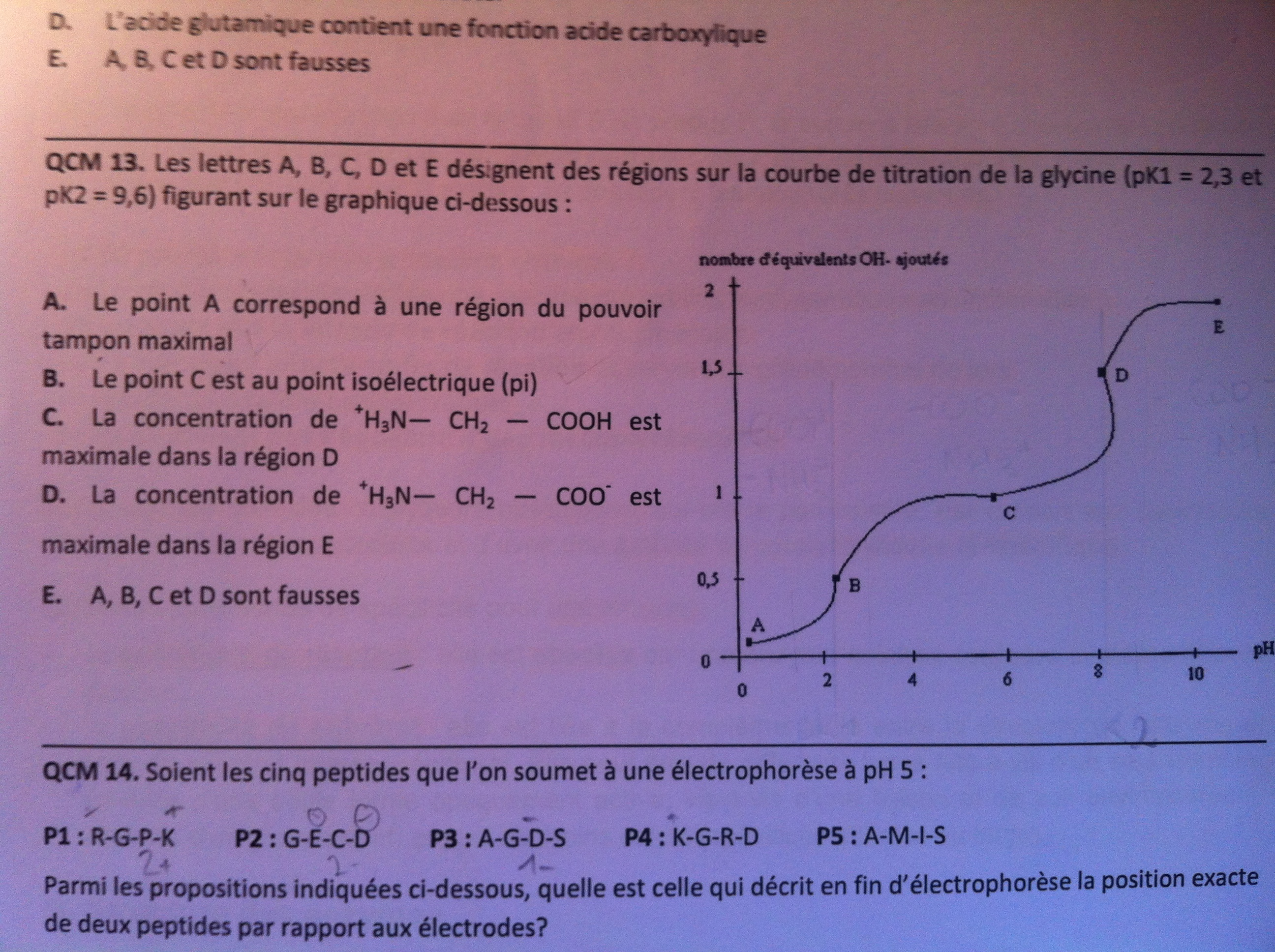

Bonjour, j'ai besoin de votre aide ! Je n'arrive pas à faire les questions C et D du Qcm 13, fin plutons je ne les comprends pas.. :?
Si ça serait possible d'avoir un peu d'explications... :wink:
Merci d'avance !

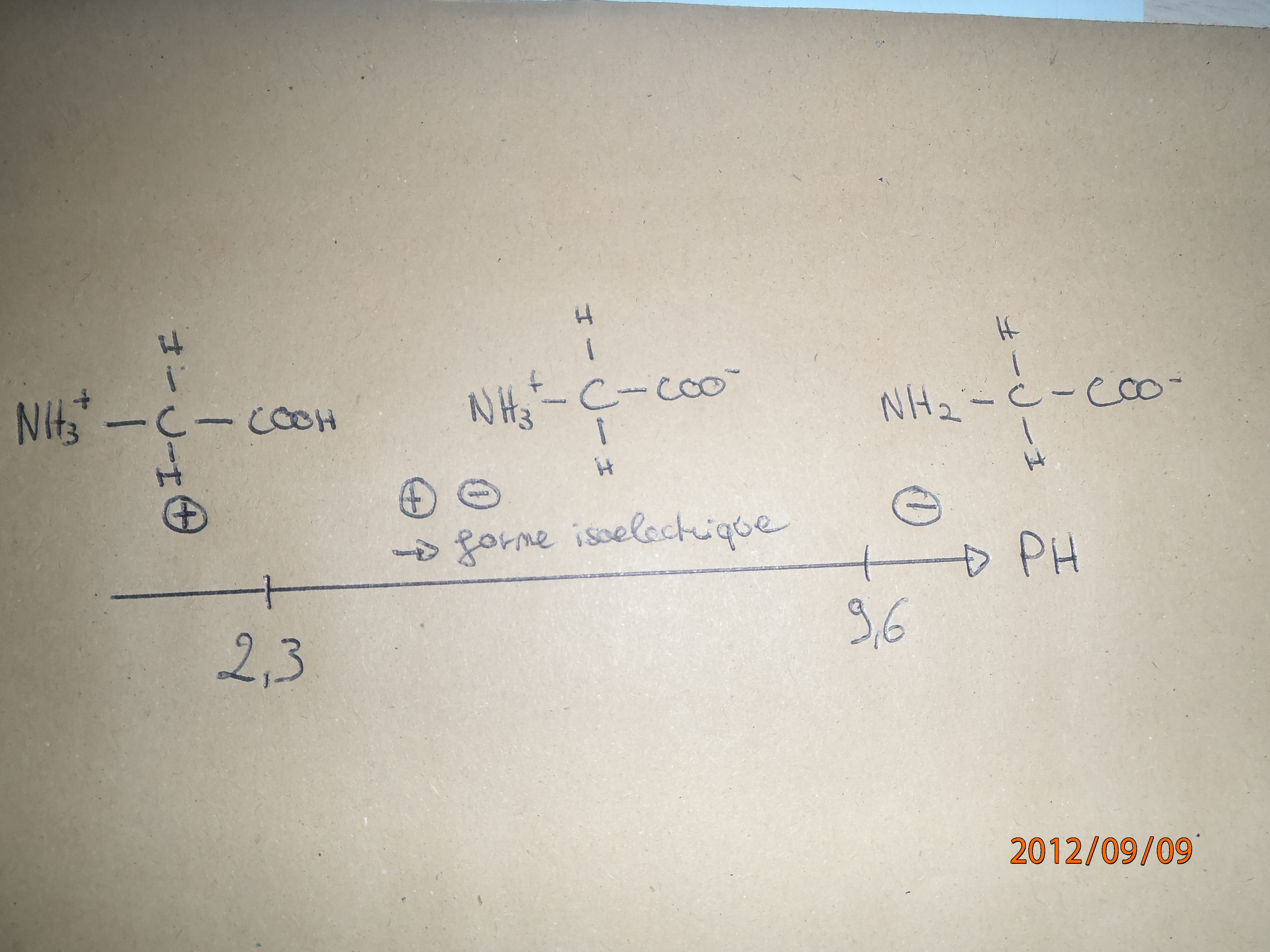

Alors dans ce qcm on te parle de la glycine, acide aminé qui a deux pka (à savoir pka1= 2.3 et pka2= 9.6) ça veut dire que cette glycine aura possiblement 3 formes différentes selon le PH
Les différentes formes de la glycine
(avec schéma a l'appui :mrgreen: ):
Entre PH=0 et PH=2.3 on aura une glycine ionisé au niveau de sa fonction amine qui sera electriquement chargé (charge positive) ;
Entre PH= 2.3 et PH= 9.6 tu auras une glycine ionisé au niveau de sa fonction amine et de sa fonction acide carboxylique. Les charges positives et négatives de ces deux fonctions vont s’annuler :arrow: donc on aura donc notre AA sous sa forme isoélectrique ;
Entre PH=9.6 et PH=14 ta glycine ne sera seulement ionisé au niveau de la fonction acide carboxylique :arrow: elle sera electriquement chargé (charge négative)
Pour le qcm :
-item C) faux, cette forme est maximale dans la région A
-item D) faux, cette forme est maximale dans la région C
j’espère que tu as compris :)
