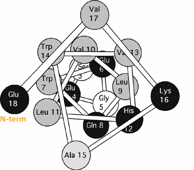

Holà everybody, petite incompréhension sur le cours de ce matin même (12 septembre) en Biochimie.
Nous avons donc vu que dans la structure secondaire, on trouvait deux motifs répétitifs de structure dont l'
alpha-hélice. Jusque là d'accord.
:arrow: Seulement on nous parle de la rotation de cette fameuse α-hélice, et là ca devient un peu flou. Il est dit:
"Si on regarde l'hélice dans le sens de la séquence primaire celle-ci tourne dans le sens des aiguilles -> pas à droite."
:?: Le sens de la séquence primaire est bien de N-ter vers C-ter ? Et puis je n'ai pas trop bien compris ce que le "pas à droite" venait faire là...
If someone can help me please..
Merci !

Re: Cours 12/09 - α-hélice
Messagepar Alistair » 12 Sep 2012, 16:52
Slt ! :D
Ah oui c'est un peu difficile à visualiser !
Voilà, ici je t'ai représenté une hélice alpha que tu regardes par en dessous de manière à la regarder dans le sens de la séquence primaire : de N-term vers C-term
:arrow: Tu vois que l'hélice tourne dans le sens des aiguilles d'une montre : c'est à dire vers la droite !
Maintenant, on lui définit un pas (c'est là que t'as du être bloquée : c'est le nom commun "pas" et pas l'adverbe de négation^^). Un pas c'est quoi ? c'est la distance qui sépare 2 points éuivalents, autrement dit c'est le motif élémentaire de l'hélice (comme le pas d'une droite en math, si tu veux).
Comme l'hélice tourne à droite, on dit que le pas est à droite : c'est une portion de l'hélice tournant vers la droite, qui va se répéter x fois pour faire l'hélice comlète !
ça va mieux ? :)
bon courage !
Alistair

Messagepar Crashtest » 12 Sep 2012, 17:07
Ca explique tout !
C'est niquel, merci beaucoup :D
