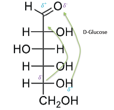

Alors là c'est de la chimie orga ^^ vous allez avoir un chapitre exprès sur ça en orga, mais on va prendre un peu d'avance, je vais t'expliquer (même si l'explication de Mister J est pas mal du tout à quelques détails près :D )
Quand une fonction aldéhyde réagit avec un alcool :arrow: on a la formation d'un Hémiacétal
Quand une fonction cétone réagit avec un alcool :arrow: on a une fonction Hémicétal
La différence entre les deux est très mince, le principe est le même : le O de l'alcool attaque le C (porteur de la double "liaison O" =0). Le O du OH perd son H et se le lie au C de la fonction aldéhyde/cétone. Le =O de la donction aldéhyde/cétone devient -OH ^^
:arrow: ça donne ça :
Pour le Glucose : l'alcool OH en C5 réagit avec l'aldéhyde en C1 :arrow: PAF ! On a un hémiacétal et vu que la réaction est intramoléculaire : on forme un cycle ^^
Pour le Fructose : l'alcool OH en C5 réagit avec la cétone en C2 :arrow: POUF ! Hémicétal cyclique !

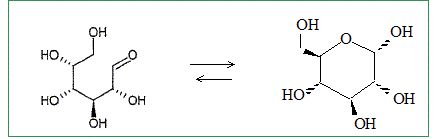

La fonction hémi-acétal c'est un Carbone lié à :
- un O-R (qui fait partie du cycle du coup puisque la molécule est un cycle)
- un R (de l'autre côté, qui fait aussi partie du cycle)
- un OH (c'est le OH anomérique qui va réagit^^)
- un H (dont on se fout un peu^^)
Je vous met sa photo :
La fonction Hémi-cétal c'est pareil sauf que le H est remplacé par un 3ème R (le CH2OH dans le fructose par ex):
images (4).jpeg (1.56 Kio) Vu 2689 fois
