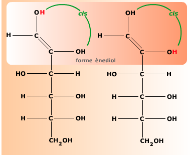

Slt ;) Alors ^^:
1) oui en fait la fonction aldéhyde (qu'elle soit porté par un vrai aldose ou par un cétose qui s'est transformé en aldose) a un pouvoir réducteur dans le sens ou elle est capable de réduire des composés... Et donc d'être oxydée. Et quand tu oxydes un aldéhyde, tu obtiens une fonction carboxylique !
En fait de manière générale, un alcool primaire peut se faire oxyder ce qui donne un aldéhyde puis l'aldéhyde peut se faire oxyder à son tour et on aboutit à un acide carboxylique
Un alcool secondaire donnera une cétone par oxydation et la cétone ne peut pas s'oxyder. Ce qui fait des cétoses des sucres non réducteurs... Mais en réalité ils réduisent quand même un peu la liqueur de Fehling grâce à la réaction d'énolisation.
L'hémi-Acétal/Cétal des formes cycliques est aussi réducteur car il peut être oxydé en ester (en lactone en fait qui est un ester cyclique, regarde diapo 23 pour visualisé). Donc tous les disaccharides avec un hémi-acétal libre seront aussi réducteurs !
Capture d’écran 2012-09-14 à 22.14.52.png (28.33 Kio) Vu 493 fois
Ce que Giudi veut dire je pense c'est que quand tu mets un cétose en présence de liqueur de Fehling, la forme énol se forme comme toujours (intermédiaire commun aux cétoses et aldoses). Ensuite je pense que l'oxydation conduisant à l'acide carboxylique peut se faire soit sur l'aldose (une fois que l'énol a été transformé en aldose) soit sur l'énol directement (sur son C1) puis un petit réarrangement d'atome donnera aussi l'acide carbox :arrow: Mais peut importe ! Ce qui est important c'est que le cétose en lui même n'est pas réducteur, il faut qu'il se transforme au moins en énol pour que l'oxydation se fasse et conduise à la fonction carboxyle.

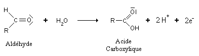

1) Quand tu oxydes un aldéhyde, ce qui se passe globalement c'est que le H porté par le Carbone part sous forme d'ion Hydrure (c'est à dire l'anion H- )
:arrow: Tu perds 2 électrons.
Du coup le carbone est devenu un carbocation C+ (puisqu'on lui a enlevé en H-) : il porte juste la chaine de carbone R et la double liaison oxygène (=O). Tu vois donc qu'il n'est lié que 3 fois, d'ou sa charge +.
Il va capter un molécule d'eau. Elle se fixe au C+ :arrow: ça donne ça : COH2+
(c'est à dire une sorte de OH protonée en OH2+).
Ensuite un H+ s'en va et tu retrouves un OH :arrow: tu as ta fonction carbox !
Le bilan c'est que tu as perdu 2 électrons (par le H-) et et 2 H+ (un H+ provient du H- et un H+ est partie de lors de la fixation de l'eau sur le carbone) :arrow: Tu as bien une oxydation (l'ajout d'eau donc de O ne se fait que pour combler cette charge + sur le C)
