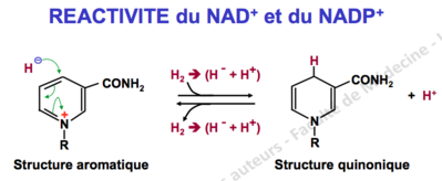

Slt ! On parle de forme quinonique quand on a un cycle à 6 atomes qui a cette forme là :
C'est à dire un cycle qui comporte 2 doubles liaisons C=C... Ces deux liaisons sont souvent conjuguées avec des groupements attachés au cycle (retiens ça pour faire simple).
Il n'est pas aromatique dans la mesure, on tu n'as pas cette délocalisation perpétuelle des électrons autour du cycle. En terme plus "chimie orga", c'est un cycle qui ne satisfait pas la règle d'aromaticité de Huckel qui dit que le nombre d'électrons délocalisables au sein du cycle est un nombre égal à 4n+2 (n étant un entier naturel)...Bon ça tu le verras en orga dans quelques semaines/mois... Retiens que ce n'est pas un cycle aromatique !
Si tu me parles de ça c'est que tu dois être en train de faire de l'enzyomologie et que tu regardes la structure du NAD+/NADH ou de l'Ubiquinone (Coenzyme Q). Pour l'ubiquinone, je pense que tu peux facilement reconnaître le cycle quinonique ^^

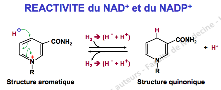

Pour le NAD : La forme oxydé NAD+ possède un cycle aromatique et quand tu le réduit (ajout de H-) en NADH, le cycle devient quinonique à cause d'un réarrangement d'électrons que tu vois dans l'image ci dessous

@Nina : non ne compliquons pas ^^La terme "quinolique" existe mais pour parler de manière générale de ces cycles là, on emploi l'expression "forme quinonique" !
Tu fais peut être au Coenzyme Q qui existe sous une forme oxydée Ubiquinone (avec un cycle quinonique au sens propre c'est à dire avec 2 cétones) ou sous une forme réduite Ubiquinol (avec un cycle quinolique à c'est à dire avec 2 alcools)

ENORME ! :D ! Merci beaucoup ! (Une explication aussi claire et illustrée :) parfait merci !)
