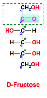

- p. 13 : l'ose encadré n'est pas le D-Fructose :arrow: Le vrai fructose se trouve juste sur la gauche ou à la p.11

:arrow: La structure du Fructose est incorrecte : voire p. 11 pour la bonne structure

Le fructose : le vrai, l'unique, le fameux... Se trouvent sur la diapo 11 :lol:
Capture d’écran 2012-09-27 à 15.26.07.png (21.21 Kio) Vu 3941 fois

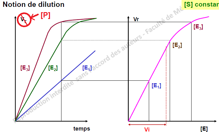

D/ Enzymologie
- p.77 : le graphe de droite exprime la variation de P en fonction du temps ! Erreur confirmée par M.Giudicelli, Merci Daphné
