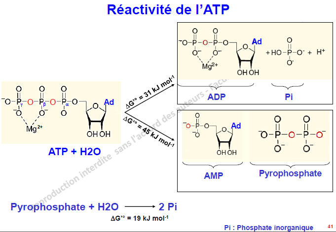

Messagepar daphné » 05 Oct 2012, 13:11
bonjour : :) :
pour moi ça n'est pas une erreur :roll:
en effet en commentant la diapo 41, (où les DG'0 ont également deux valeurs distinctes)
le prof a expliqué que puisque l'AMP est plus stable que l'ADP, l'hydrolyse de l'ATP en AMP libère + d'NRJ que l'hydrolyse de l'ATP en ADP (même si dans les deux cas on coupe le même type de liaison), et ça m'a paru assez logique finalement, puisque l'NRJ ne se trouve pas dans la liaison elle-même, mais dans la potentialité que crée la liaison, en déstabilisant la molécule, de libérer de l'NRJ lorsque cette molécule atteint un état plus stable une fois la liaison rompue
qu'en pensez vous? :wink:

Messagepar Alistair » 05 Oct 2012, 14:15
Slt !
L'AMP est certes plus stable que l'ATP car il n'y a qu'un seul phosphate donc moins de gêne stérique... Mais le PPi est moins stable que le Pi... Donc au final, c'est pareil : le DG'0 ne devrait pas être différent. C'est une petite "innovation" de 2012/2013... Le prof disait jusqu'à cette année que les réactions ATP-->ADP+Pi et ATP-->AMP+PPi libéraient environ 31 kJ/mol, ce qui me semble être juste (c'est d'ailleurs ce qu'on trouve dans TOUS les bouquins/référence de biochimie).
Acceptez le pour l'instant mais on va lui en toucher un mot parce que c'est bizarre :?
Bonne journée ;)

Messagepar daphné » 05 Oct 2012, 14:17
Alistair a écrit:Mais le PPi est moins stable que le Pi...
-> effectivement j'avais oublié ce "détail" :oops:
Alistair a écrit:Acceptez le pour l'instant mais on va lui en toucher un mot parce que c'est bizarre
-> ok super, effectivement ça nous perturbe^^
