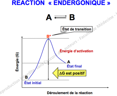

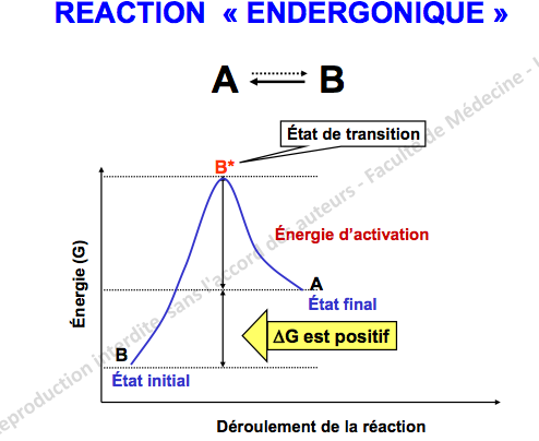

. QCM 40 item B: "une réaction endergonique ne peut se produire que si l'on apporte aux réactants une quantité d'NRJ correspondant à son énergie d'activation" -> compté juste
pas d'accord parce que si c'est endergonique, l'NRJ du produit est plus grande que celle du substrat, donc il faut en plus produire l'NRJ correspondant à la différence entre NRJ (produit) et NRJ (susbtrat) indépendamment de l'NRj d'activation)

Pour la 40 je ne suis pas d'accord avec toi, pour activer la réaction il faut bien l'exciter jusqu'à ce qu'il atteigne l'énergie d'activation, le fait qu'il soit endergonique signifie qu'il va pas restituer toute l'énergie, mais en l'occurence ça ne nous interesse pas ici

Pour moi la 40B est juste quand je regarde cette diapo:

- QCM 40, item B : je comprend qu'on puisse y voir une ambiguité ! Seulement l'état de transition a un très fort niveau énergétique : plus fort que le produit ! La réaction réaction de formation de produit à partir de l'état de transition est spontanée (exergonique). Seulement le produit aura quand même une niveau énergétique plus haut que le substrat ! Tu as donc un DG global positif et la réaction est bien endergonique : elle consomme de l'énergie. L'item est donc juste :arrow: La seule condition nécessaire au déroulement d'une réaction endergonique est de lui fournir assez d'énergie pour atteindre l'état de transition qui lui permettra de se transformer en produit dont le niveau énergétique est plus haut que celui du substrat, il en résulte une consommation d'energie.
