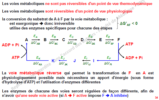

Re: (Resolu) reaction irréversible
Messagepar Juu' » 15 Oct 2012, 19:31
Bijour !
Dans la ronéo 5 page 4 il est écrit "si une voie métabolique est thermodynamiquement irréversible, dans les conditions physio on est capable de la réverser". Y'a pas un truc qui cloche ? Enfin si j'ai bien compris ce qui précéde, quand c'est thermodynamiquement irréversible, justement on est PAS capable de la réverser non ? Erreur du ronéiste ou bien j'ai rien compris ? x)
‎"Les Hommes ne sont pas prisonniers de leur destin ; ils sont prisonniers de leur propre esprit."
- Franklin Delano Roosevelt.
"Are you Star Wars ?"
"How can one person be an all movie ?"
Juu'
Messages: 412
Inscription: 22 Aoû 2012, 20:50
Messagepar daphné » 17 Oct 2012, 10:16
bonjour!
il n'y a pas d'erreur:
si une réaction A -> B est irréversible, avec un ΔG << 0
. il sera thermodynamiquement impossible de faire la réaction B -> A
(en effet si j'appelle ΔG1 le ΔG de la réaction A->B et ΔG2 le ΔG de la réaction B->A,
    alors on a ΔG2 = - ΔG1
    du coup si ΔG1<<0, on aura ΔG2>>0, autrement dit B -> A impossible)
. mais physiologiquement, on va quand même pouvoir passer de B à A, en passant par des réactions différentes
on fera par exemple B->C->A
où B->C et C->A seront thermodynamiquement possibles
x si A -> B est irréversible, on ne fera jamais la réaction B -> A
mais on pourra quand même former A à partir de B en passant par d'autres réactions, d'autres intermédiaires!
on le voit bien sur l'exemple de cette diapo:
tu vois que la voie A -> B -> C -> D -> E -> F est exergonique, irréversible.
donc on ne peut pas prendre la même voie (dans l'autre sens, ce qui donnerait F -> E -> D -> C-> B -> A) pour aller de F à A, c'est thermodynamiquement impossible!
mais on peut prendre une autre voie (ici F -> I -> J -> K -> A) pour aller de F à A! (d'où le "physiologiquement possible")
j'espère que c'est plus clair :wink:
daphné
Messages: 1570
Messagepar Juu' » 17 Oct 2012, 18:27
Merci c'est au top Daphné ! :clap:
J'ai tout compris maintenant :)
