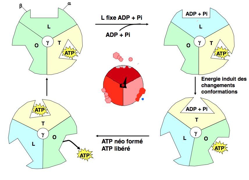

Messagepar Dimi » 04 Oct 2012, 10:33
Bonjour !!
J'arrive pas a comprendre, comment la synthèse d'ATP se fait au niveau de la su F1 du complexe 5 de la CRM. (avec les su L O T et gamma) ??
Est-ce qu'un tuteur pourrait m'expliquer le fonctionnement por favor ?? :) .
Merci !
Dimi

Slt ! Tu poses une question assez vaste ^^ le prof explique le fonctionnement de l'ATP Synthase en 1h :lol: Je vais t'expliquer le principe, n'hésite pas à affiner a question !
La CRM réoxyde le NADH et le FADH2 et fait migrer les électrons qu'elle a accepté de complexes en complexes jusqu'au dioxygène O2 qui est réduit en eau H2O.
Le transfert d'électrons fournit l'énergie nécessaire aux pompes à protons des CI, CIII et CIV pour concentrer les H+ dans l'espace intermembranaire :arrow: gradient électrochimique de H+
En d'autres termes, l'énergie libérée par le transfert des électrons le long des complexes de la CRM n'est pas perdue, elle est stockée sous forme de gradient de proton (ce n'est pas naturel d'avoir un tel gradient, c'est un processus forcé et instable et donc responsable d'une énergie).
L'ATP Synthase est composé de deux parties : F0 et F1 (elles même composées de sous unités alpha, béta, gamma, delta,.. Bref je peux t'expliquer leur rôle en détail mais ce n'est pas essentiel pour le concours).
F0 est un canal à proton : les H+ de l'EIM va passer par ce canal pour rejoindre la matrice. Ce transport de H+ est très exergonique, très favorable car les H+ sont très concentrés dans l'EIM. Du coup, le passage d'un H+ va diminuer le gradient de H+ de part et d'autre de la membrane interne et donc l'énergie dont le gradient est responsable. Il y a alors libération d'énergie qui qui est utilisée par la partie F1 de l'ATP Synthase. F1 est capable lorsqu'on lui fournit l'énergie nécessaire de phosphoryler l'ADP en ATP (ça correspond à l'énergie libérée par le transport de 3H+).
Comment est-ce que l'ATP Synthase fonctionne ?
En réalité le transport des H+ par F0, entraine la rotation de F0 (comme un tige qui tourne sur elle même).

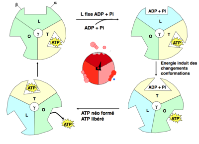

F1 est constitué de 3 ssu alpha et 2 ssu béta organisées comme des quartiers d'oranges altrernés (alpha-béta-alpha-béta-...).
Une ssu alpha + une ssu béta = domaine fonctionnel qui existe sous trois conformations : L (lache), T (tendue), O (ouverte). Tu as donc 3 domaines fonctionnels dans une ssu F1 qui passage alternativement d'une conformation à l'autre.
Un domaine fonctionnel alpha-béta en conformation L fixe ADP+Pi puis passe sous forme T pour former l'ATP puis sous forme O pour libérer l'ATP. A un moment donné, tu as un domaine en conformation L, un en conformation T et un en conformation O.
Qu'est-ce qui fait que l'on passe d'une conformation à l'autre ?
C'est la rotation de F0 grace à l'énergie libérée par le transfert de proton qui va se répercuter sur F1. Si on considère un seul domaine alpha-béta de F1, il va être sous forme L à un moment donné, il fixe ADP+Pi :arrow: puis des protons passent par F0 qui se met à tourner :arrow: le domaine alpha-béta passe sous forme L (on produit l'ATP) :arrow: des protons passent encore :arrow: F0 tourne :arrow: on passe sous forme O :arrow: l'ATP est libéré
Voilà, si t'as des questions n'hésite pas ;)
