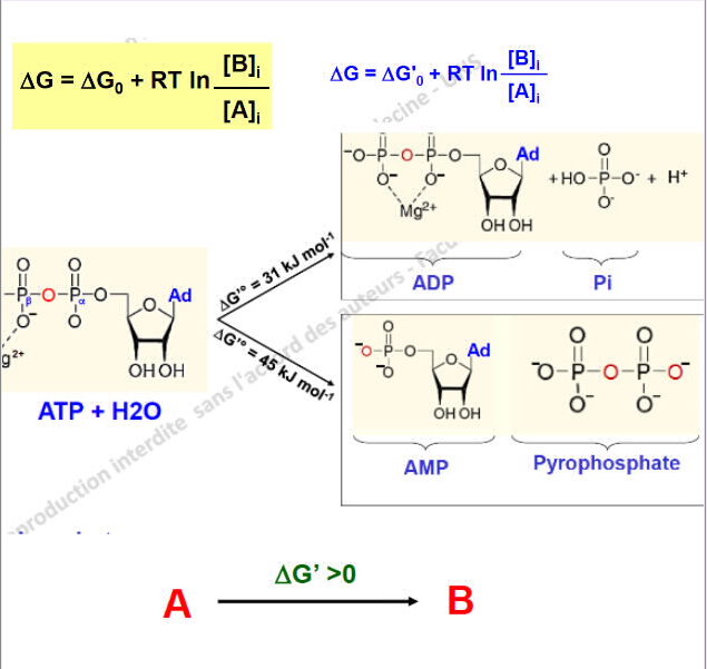

En relisant le poly du prof, je me perds un peu dans les ΔG ΔG0 et ΔG'0
Je pensais qu'on utulisait ΔG pour connaitre le sens et la direction du la réaction alors que le prof dans l'une des réction qu'il montre dans sa diapo il met ΔG'O
de plus quand pour calculer ΔG le prof utilise dans la formule soir ΔG0 ou ΔG'0...
Si quelqu'un pouvait m'expliquer.
Voila des parties de sa diapo qui m'ont embrouillée :
Merci d'avance

Salut nan ! :D
Petit’ recap :
le ΔG te permet de connaitre le sens d’une réaction chimique
Mais ce ΔG on ne le connait pas c’est pourquoi on a créé 2 autres grandeurs : le ΔG0 et le ΔG0’
le ΔG0 décrit le sens d’une réaction dans les conditions standards.
Quant au ΔG0’ c'est une constante d’une réaction qui décrit la variation d'énergie libre d'un système biologique à l'état standard (donc physiologique)
En bioch, à chaque réaction on te donnera seulement le ΔG0’. Celui-ci ne nous permet pas de donner le sens d’une réaction mais il nous sert à savoir si une réaction est exergonique ou endergonique dans les conditions physiologiques.
Nan a écrit:Je pensais qu'on utulisait ΔG pour connaitre le sens et la direction du la réaction alors que le prof dans l'une des réction qu'il montre dans sa diapo il met ΔG'O
on utilise bien le ΔG pour connaitre le sens de la réaction, le prof vous a mis le ΔG'O pour determiner si la réaction est spontanée ou non (exergonique/endergonique/à l'equilibre)
Nan a écrit:de plus quand pour calculer ΔG le prof utilise dans la formule soir ΔG0 ou ΔG'0
oui, normalement on devrait mettre ΔG = ΔG0... et ΔG' = ΔG'0...
mais le prof ne fait pas vraiment de différence entre ΔG et ΔG' en fait :roll:
donc en gros faut pas trop y faire gaffe
bon ?

Bonsoir!
Merci beaucoup pour la réponse, juste pour savoir si j'ai compris la chose:
-Delta Go ou Go' ( les mêmes sauf que ça dépend si on est dans un milieu chimique ou biologique) ca sert à savoir si la réaction est exergonique ou endergonique ( rapport avec la constante d'équilibre ? )
-Delta G ou G' sert à savoir le sens de la réaction, donc ca veut dire si elle est réversible ( proche de 0) ou irréversible ( valeur éloignée de 0)
:question:

Messagepar -Andrea- » 24 Oct 2012, 12:02
c'est ça :)
