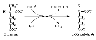

Enfin, tu peut aussi oxyder une amine en cétone ! Mais là c'est un peu différent : tu oxyde la fonction amine en fonction IMINE grace à la réduction d'un NAD+ en NADH. Puis une molécule d'eau vient attaquer l'imine et tu te retrouves avec une cétone.
Tu vas voir un type de réaction de ce genre cette année: la désamination oxydative et plus précisément lors de la désamination du Glutamate en alpha céto glutarate (catabolisme des AA), voilà la réaction :
