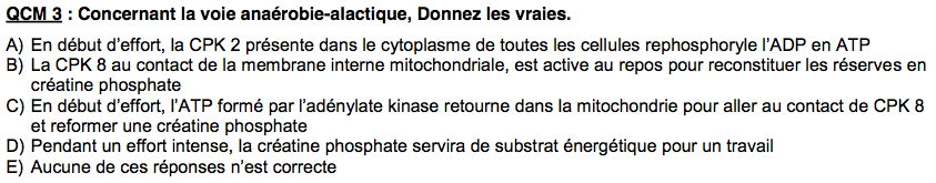

Salut ! : :D : Je vous met le QCM, ça évitera de chercher :
Correction : B :arrow: Je comprends pas pourquoi l'item D est faux ? Je suis d'accord avec la correction : "Seul l'ATP fournit l'énergie pour un travail" puisque l'ATP est le pourvoyeur énergétique universel (Ouf, ça a finit par rentrer !) mais l'item dit pas vraiment que la créatine phosphate donnera l'énergie si ? "Substrat énergétique" moi je l'ai vu dans le sens que créatine phosphate + ADP <--> Créatine + ATP donc la créatine phosphate est bien un substrat énergétique puisqu'il va fournir de l'ATP qui lui-même fournira de l'énergie non ? (Bon je me doute que non parce qu'on vous aura jamais en bioch de toute façon mais bon je veux bien une explication :lol:
Merci :D

Re: Annatut QCM 3 Bioénergétique
Messagepar daphné » 13 Oct 2012, 10:37
salut!
*Pichu* a écrit:créatine phosphate + ADP <--> Créatine + ATP
-> donc la créatine phosphate sert à rephosphoryler l'ATP
elle ne fournit pas directement d'NRJ à la cellule!
elle fournit l'NRJ nécessaire pour que la réaction ADP + Pi -> ATP puisse se produire! (et au passage elle fournit même le Pi, vraiment cool cette créatine-P^^)
comme tu l'as bien dit, l'ATP est le seul pourvoyeur d'NRJ de la cellule: les autres molécules énergétiques serviront à le reformer, mais seule l'hydrolyse de l'ATP fournira de l'NRJ à la cellule
. ATP: on l'hydrolyse en ADP ou AMP -> ça libère de l'NRJ -> on utilise cette NRJ
. autre molécule énergétique: l'NRJ qu'elle libère sert à reformer de l'ATP.
    et en bonus certaines libèrent un Pi, donc non seulement elles donnent l'NRJ qui permet de coller un Pi sur de l'ADP, mais en plus elle donnent ce Pi (c'est le cas de la créatine phosphate par exemple)
est-ce que c'est plus clair?
Messagepar Alistair » 13 Oct 2012, 16:12
Oui Daphné a raison, ceci dit l'item est TRES ambigu !
Un item totalement faux aurait été "l'hydrolyse de la liaison amidine phosphate de la crétaine phosphate fournit de l'énergie à la cellule pour un travail"...
Messagepar *Pichu* » 13 Oct 2012, 16:27
Super merci à vous deux ! :in-love:
Alistair a écrit:Oui Daphné a raison, ceci dit l'item est TRES ambigu !
Bah ouais carrément, là je suis totalement d'accord, au moins je me pose pas de questions je met faux direct quoi.. : :D :
