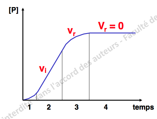

Slt ! Tu fais bien d'insister pcq l'item est un peu ambigu et après réflexion, je pense qu'on peut le compter vrai ^^ je m'explique :
1) Phase pré-stationnaire : tu n'as pas encore de complexe ES formé, tu as juste du S et Et (enzyme totale) = El (enzyme libre). Cette phase se termine dès lors que toutes les enzymes sont sous forme ES : Et = ES et El =0, c'est à dire à partir du moment ou l'enzyme est saturée. La durée de cette phase dépend donc de la vitesse de fixation du substrat à l'enzyme k1 et de la vitesse de dissociation entre substrat et enzyme k-1. Ce sont ces deux constantes qui déterminent la durée de la phase pré-stationnaire.
2) Phase stationnaire : ES = Et et El =0 :arrow: toute l'enzyme est sous forme de complexe. k2 étant plus faible que k1 (la vitesse de formation du produit est plus faible), la vitesse de réaction est dépend de l'étape limitante, l'étape la plus lente càd celle qui forme le produit définie par k2. En effet, tant que le produit n'est pas formé, l'enzyme est toujours sous forme de complexe ES donc ne peut pas fixer de substrat ! Donc même si k1 est très élevée, tant que la libération du produit définie par k2 n'a pas lieu, le substrat ne se fixe pas : k1 n'est donc plus à prendre en compte, c'est k2 qui nous importe.
Si on s'intéresse à la vitesse de réaction : V = (Vmax x S)/(Km + S)
S est très grand, bcp plus grand que le Km (qui représente la quantité de S quand V=Vmax/2... Ici V=Vmax donc S>>>Km forcément), on peut alors négliger Km devant S :arrow: V = (Vmax x S)/S :arrow: V = Vmax
V est une constante, qui ne dépend d'aucune grandeur : on dit que V est d'ordre 0 (elle ne varie avec rien !)
3) Phase post-stationnaire : là, la quantité de substrat est faible car la réaction a déjà bcp former de produit. Du coup S ne sature plus l'enzyme : ES = Et - El.
La vitesse de réaction est toujours V = (Vmax x S)/(Km + S) mais cette fois S est faible... Bcp plus faible que Km puisqu'on a environ S = E... Du coup on peut négliger S devant Km :arrow: V = (Vmax x S)/Km
:arrow: Cette fois, V dépend d'une grandeur : S ... Donc on est en ordre 1 (il y a une variable : S)
4) Equilibre : On a assez transformé de S en P, le DG nul et les deux réactions inverses S :arrow: P et P :arrow: S se déroulent en même temps :arrow: il en résulte une V = 0, le système à l'équilibre.
Donc effectivement, la phase 1 est définie par une constante de vitesse k1 plus forte que celle de la phase 2 : k2. a cet égard, l'item est plutôt à compter VRAI.
Il y a une ambiguité quand même pusique pdt la phase 1, on forme du produit (un peu) ^^ la vitesse de réaction de la phase 1 est toujours V = k2 x ES et k2 ne varie jamais ! Entre la phase 1 et la phase 2, k2 est la même. Ce qui change c'est qu'en phase 2, ES est une constante alors qu'en phase 1, ES ne cesse d'augmenter et cette augmentation dépend de k1 et de k-1 (vitesse à laquelle on forme/déforme ES).
Mais bon... Giudi a l'air de considérer qu'on ne prend pas en compte cette petite quantité de P formée en phase 1, ce qui nous amène à négliger k2 et à ne prendre en compte que k1 et k-1 en phase 1. L'item devient alors vrai !
Voilà, on y arrive :lol:
