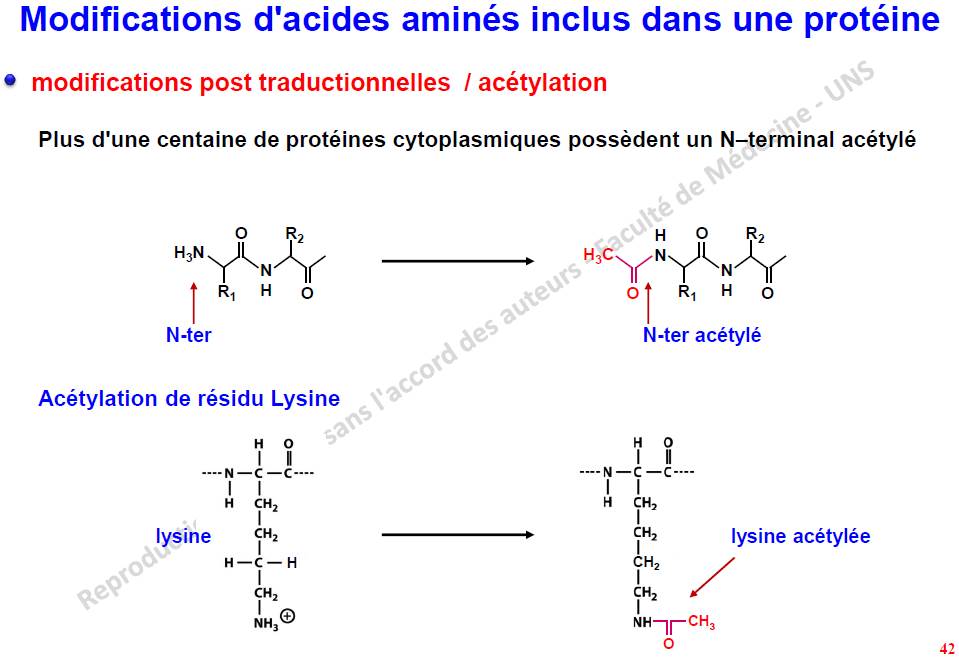

Messagepar g2. » 14 Oct 2012, 23:03
Bonsoir, bonsoir,
Est ce qu'on peut retrouver une acetylation sur la chaîne latérale d'une arginine, au niveau de sa fct° amine ? Il n'y a pas dans ce cas un encombrement stérique élevé pour que la réaction soit réalisable ?? :dont-know:
Je pose cette question car le prof n'a cité que la Lysine pour l'acetylation, or on a aussi l'arginine qui possède une fct° amine sur sa chaîne latérale ... :)

Messagepar Alistair » 14 Oct 2012, 23:45
Slt !
Alors, si on est rigoureux il n'y pas d'amine sur la chaine latérale de l'Arginine^^ c'est un groupement guanidine
ça n'a pas du tout la même réactivité : les N sont conjugués, ce qui diminue son pouvoir nucléophile et donc sa capacité à attaquer les groupements acyles pour les fixer...
outre ce détail, ces réactions (amidation, phosphorylation, glycosillation,...) sont catalysées par des enzymes spécifiques qui reconnaissent un AA spécifique situé dans une séquence d'AA bien particulière. Ex : les Lysines placées dans une séquence du style X-Z-Lys-X ou X et Z sont des AA bien spécifiques. Je ne pense pas qu'il existe d'acétyltransferases capables de fixer des acétyles sur le noyau guanidine de l'Arg...
Par contre les acétyl transferases qui fixent des acétyles sur la chaine lat des Lysines sont très importantes ! C'est comme ça que se fait l'acétylation des histones, ce qui est un mécanisme hyper important dans les modifs de la chromatine et la régulation de l'expression génique.
N'oublie pas non plus que l'extrémité N-tem de TOUS les AA peuvent être acylés (acétylés, myristylés , palmitoylés,...)
Bon courage ;)

Messagepar g2. » 15 Oct 2012, 18:53
OK merci pour cette explication très détaillée et très complète Alistair (comme d'hab quoi ... ^^) !! :cute: :dance:
Je retiens donc :
Acetylation :
  • Lysine (+++ dans l'acetylation des histones)
  • Extrémité N-term de TOUS les AA
  • Utilisation d'acetyls transferases => Spécificité +++
Bonne soirée :)

Messagepar Alistair » 15 Oct 2012, 22:32
Oui si tu retiens ça c'est très bien ^^ l'histoire des histones c'est pour ta culture tu le verras bien en biocell et en biomol ;)
