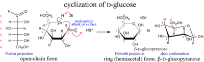

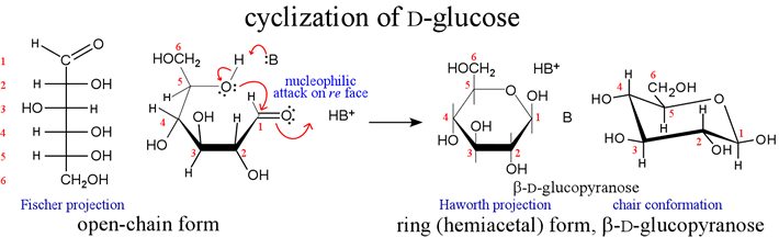

Si ton aldose est composé de 6 carbones tu auras sous forme cyclique : un pyranose ! Un pyranose se compose de de 6 côtés. Tu as une hemi-acetalisation entre ton C1 et ton C5 donc tu mettras ton atome d'oxygène entre ces deux la. Pour un aldose, la fonction réductrice est porté par le carbone 1 donc dans le cas d'un aldose tu ne mets que OH soit en haut du plan de la molécule ce qui te donnera un carbone anomère beta soit en dessous et tu auras un carbone anomere alpha. Puis tu rajoutes tes fonctions alcools sur les autres carbones.

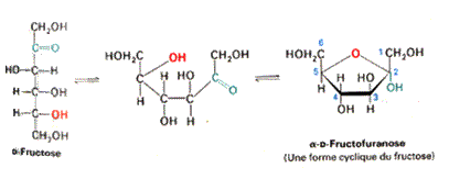

Cétose.
Aldose composé de 6 carbones, tu auras un furanose. Pourquoi ? Car le C1 du cétose est composé de CH2OH qui néanmoins est représenté hors de la molécule et est comparable à l'Hydrogene du C1 de ton aldose, il t'aidera donc à définir quel anomere tu as. Donc furanose = 5 côtés. La fonction réductrice de ton cétose est en C2. Voilà les grandes différences. Je n'ai pas d'images pour t'expliquer donc je laisse faire les tuteurs :)

Il me semble que tout est ce qui est a droite sous forme linéaire sera placé en bas du plan de la molécule et inversement pour ce qui est de la gauche. N'oublie pas l'hemi acetalisation entre C5 et C1 (C4 et C2 pour les cetoses il me semble)donc pas de OH à placer mais plutôt un CH2OH pour le dernier carbone qui sera en haut du plan de la molécule. Je te dis ça en regardant les diapos du prof mais vu qu'il n'y a pas beaucoup d'exemples je ne suis pas totalement sûre. Attend confirmation ou rectification d'un tuteur :)

Ceyy a écrit:Il me semble que tout est ce qui est a droite sous forme linéaire sera placé en bas du plan de la molécule et inversement pour ce qui est de la gauche. :arrow: Oui exactement retiens ça, c'est un bon moyen mnémotechnique !
N'oublie pas l'hemi acetalisation entre C5 et C1 (C4 et C2 pour les cetoses il me semble) donc pas de OH à placer mais plutôt un CH2OH pour le dernier carbone qui sera en haut du plan de la molécule.
:arrow: Attention l'hémi-cétalisation des cétoses se fait entre C5 et C2 (la cétone est en C2^^)
:arrow: Oui pour la série D
La cyclisation d'un ose se fait toujours entre :
- un alcool
- la fonction réductrice : les aldéhyde en C1 (aldoses), les cétones en C2 (cétoses)
les aldoses : c'est généralement le OH porté par l'avant dernier carbone qui attaque l'aldéhyde en C1 :arrow: tu as un cycle pyranose à 6 atomes (hexose : c'est le C5 qui attaque le C1) ou furanose à 5 atomes (pentoses : c'est le C4 qui attaque le C1)
parfois, les hexoaldoses peuvent former des furanoses (5 atomes dans le cycle) si le C1 (aldéhyde) est attaqué par le OH en C4... Mais c'est rare
les cétoses : c'est le OH en C5 qui attaque la cétone en C2 :arrow: tu as un cycle furanose à chaque fois!
si c'est un hexose, le C5 va porter un groupement CH2OH dont le C est le C6
si c'est un pentose, le C5 va porter un H

Ah si tu prend un ose linéaire, il n'y pas d'anomères ! L'anomère se forme lors de la cyclisation : selon le côté duquel le OH en C5 attaque l'aldéhyde, tu obtiens un carbone avec une configuration donnée (en orga on dirait R ou S). Il y a deux configuration possible : anomère béta ou alpha !

oui ! Il faut que tu regarde le carbone anomérique (C1 pour les aldoses, C2 pour les cétoses), il est toujours à droite du -O- dans le cycle. S'il porte un CH2OH et un OH :arrow: tu as cétose. S'il porte H et OH :arrow: aldose
