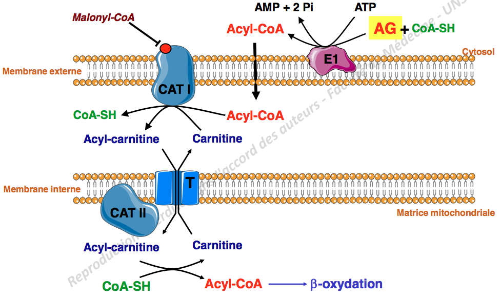

J'ai un petit problème, il y a un point que je comprend pas ! Pour les AG < 8C ils vont rentrer librement dans l'espace intermembranaire de la mitochondrie et après CAT1 (Carnithine acyltransférase1) catalyse la formation d'acyl carnithine.
Maintenant pour les AG entre 8 et 18C, eux, vont avoir besoin de la Carnitine - acylcarnitine Translocase pour pénétrer dans l'espace intermembranaire et ensuite être pris en charge par CAT1 (Transférase)
Est ce que c'est bien ça, ou est ce que c'est CAT1 qui joue aussi le rôle de translocase ?

Alors en fait les AG < 8C vont carrément passer la membrane externe et interne de la mitochondrie et se retrouver tels quels dans la matrice. Une fois dans la matrice, ils vont rencontrer des AcylCoA synthase=Thiokinase spécifiques qui les activent en AcylCoA :arrow: béta-ox
Pour les AA à chaîne comprise entre 8 et 18 C :
1) Dans le cyto, ils sont activés par les acylCoA synthase (face ext de la mb ext) en acylcoA. L'acylCoA migre dans l'espace intermembranaire (la mb ext est très perméable)
2) ils rencontrent CAT1 qui exprime son activité à la face int de la mb externe : on forme de l'acylcarnitine et on libère un CoA-SH (CoA libre)
3) l'acylcarnithine va être transporter dans la matrice par la translocase Carnitine-AcylCarnitine translocase : elle fait entrer un acylcarnitine et sortir une carnitine
4) L'acylcarnitine est dans la matrice : elle rencontre CAT2 qui transfert l'acyl de l'acylcarnitine vers un CoA-SH :arrow: tu formes un AcylCoA (qui entre dans la béta-ox) et une carnitine libre qui ressort de la matrice part la translocase
CAT1 et la translocase sont bien deux protéines différentes !
