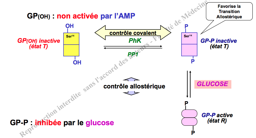

Le GP-OH dans le foie est toujours sous forme T (ou du moins la forme R est quasi inexistante) puisqu'il n'existe aucun effecteur allostérique positif de la GP dans le foie capable de favoriser la transition allostérique de T vers R. Le seul facteur pouvant provoquer la transition allostérique de T vers R est la fixation de phosphate sur sérines 14 (en phase PA) :arrow: on passe de GP-OH (T) à GP-P (T) :arrow: puis transition allostérique GP-P (T) vers GP-P (R) : elle est facilitée par la fixation du phosphate.
Quand on passe en hyperglycémie (phase PP, juste après le repas), le glucose va aller se fixer sur la forme GP-P (T) pour provoquer la transition allostérique inverse càd de GP-P (R) à GP-P (T). GP-P (T) est la forme dont l'affinité pour la phosphatase est la plus forte ! Donc la PP1 va fixer GP-P (T) et la déphosphoryler en GP-OH (T) !
Le glucose ne peut pas agir sur la forme déphosphorylée : ça n'a pas de sens car elle déjà majoritairement sous forme T.
Il y eu un QCM rien que sur ça il y a quelques années donc c'est important de le comprendre ! Mais on sait que c'est un point difficile donc on vous a posé l'item presque pour que vous vous trompiez, pour attirer votre attention sur ce point ! C'est pour votre bien :lol: Je vous conseille la diapo suivante :

En gros si on remplaçait l'item: glycogène phosphorylase hépathique déphoshporylée par phosphorylée ca devient juste ? :)

ça devient parfaitement juste ! Mais ce n'est pas un détail ^^ c'est la base du fonctionnement de l'enzyme dans le foie !
