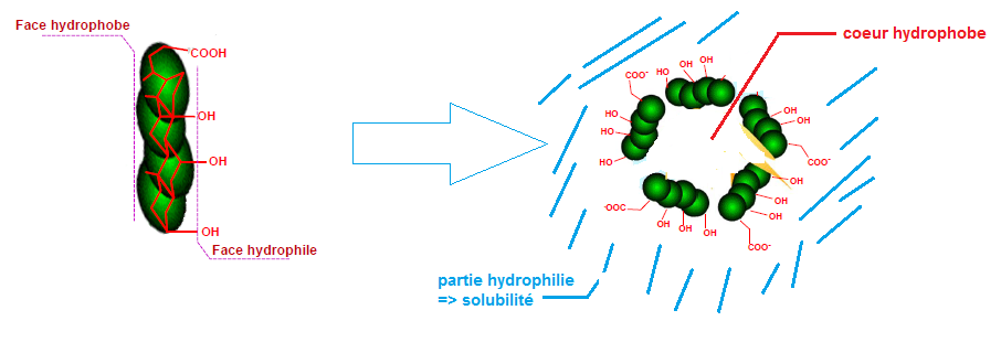

N'ayant pas pu aller au premier cours sur les lipides, j'ai un peu de mal à comprendre le fonctionnement des acides biliaires malgré les diapo (page 17) et la ronéo :s
- Lorsqu'on dit ils s'organisent en micelle, on parle bien des sels biliaires ?
- J'ai du mal à comprendre pourquoi le fait que les lipides soient piégés dans le coeur hydrophobe facilite le travail des lipases
- Enfin, j'ai du mal à comprendre le principe d'émulsification par la lipase pancréatique
J'espère que vous pourriez un peu m'éclairer (désolé pour mes questions un peu vaste :s), merci d'avance pour vos réponses :)

sans sels biliaires, les TG, lipides totalement hydrophobes donc insolubles dans l'eau, ont tendance à s'agréger entre eux
Half a écrit:Lorsqu'on dit ils s'organisent en micelle, on parle bien des sels biliaires ? -> Oui
. de par leur structure avec une face hydrophobe et une face hydrophile, les sels biliaires peuvent se "replier" en micelle
le rôle des sels biliaires va être
. de séparer les TG -> c'est l'émulsification
. de les "piéger" au sein d'une micelle pour que les lipases puissent venir les dégrader plus facilement

Slt je vais vous expliquer un peu cette histoire :
1) Les TAG dans l'intestin subissent une émulsification : c'est à dire qu'à l'origine ils se rassemblent en formation des grosses boules de graisse (des grosses goutelettes de TAG si vous voulez)
2) la bile est sécrétée par le foie :arrow: elle contient des acides biliaires amphiphile qui vont aller émulsifier ces grosses goutelettes de TAG! Ca veut dire quoi ? ça veut dire qu'ils vont former des sortes de micelles dans lesquelles on va avoir les TAG au centre entourés d'Acides Biliaires (la tête hydrophile vers l'ext de la micelle au contact de l'eau et la queue hydrophobe au contact des TAG vers l'int).
3) Il se trouve que la lipase pancréatique va venir se fixer et la surface des ces espèces de grosses micelles d'AB et de TAG et son site actif va s'insinuer à l'intérieur de la "micelle" au contact des TAG (en réalité il y a d'abord un cofacteur appelée COLIPASE qui se fixe aux AB et qui permet le recrutement et la fixation de la lipase mais ce n'est pas dit dans le cours donc passons!)
4) La lipase hydrolyse les TAG en MAG+ 2AG
5) Tu as formation des vraies micelles mixtes, c'est à dire un agencement d'AG, de MAG et d'AB : partie hydrophobe au centre et partie hydrophile à l'extérieur
5) Absorption de ces micelles !
Le schéma diapo 42 est très juste, le texte à côté porte à confusion : tu as d'abord l'émulsion des TAG qui forme des "sortes de micelles" avec TAG au centre entourés par une couronne d'AB PUIS formation des micelles mixtes composés d'AG, de MAG et d'AB (avec rien au centre à part des queues hydrophobes)
Okay ? :)
