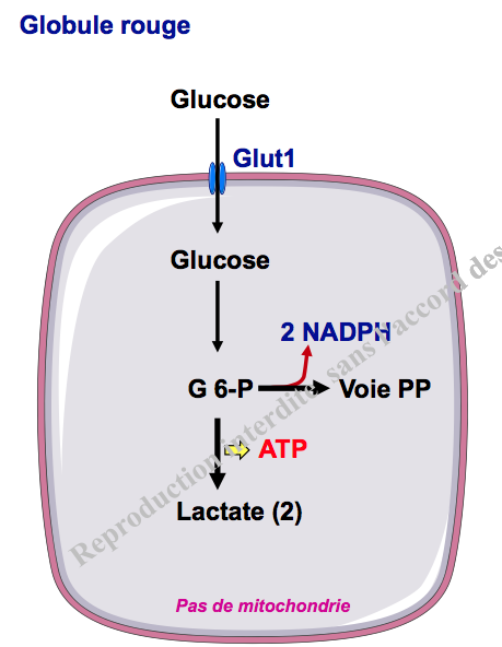

En lisant le poly je suis tombée sur ça:
Comme il y production d'ATP sur cette image, je me demandais si le shunt avait lieu à chaque fois (dans ce cas l'image est fausse) ou si c'était juste de temps en temps (et là l'image est vraie).
Merci : :D :

le shunt n'aura pas lieu à chaque fois,il aura lieu dans des conditions où l'on a besoin d'améliorer la libération d'oxygène:
. nous sommes le 22 décembre, tu es au ski (<3), en altitude ce shunt va te permettre une libération + facile de l'oxygène (en diminuant l'affinité hémoglobine - O2)
. nous sommes euh.. plus tard^^, tu es enceinte et ton foetus as besoin d'oxygène. ce shunt te permet une libération + importante d'oxygène
et je dirais même plus,
Sans titre.png (49.86 Kio) Vu 386 fois
heureusement que ce shunt n'a pas lieu systématiquement parce que sinon il n'y aurait jamais production d'ATP au niveau du GR, donc déjà que sa durée de vie est assez limitée (vagues souvenirs d'histo), si en + il n'avait pas du tout d'NRJ, ce serait pas cool!

Alors d'après moi, vu que le shunt permet de diminuer l'affinité du globule rouge avec l'O2 , je dirai qu'il n'a lieu que lorsque le GR passe à coté d'un tissu qui a besoin de O2, comme ça il lui donne plus facilement l'O2 :)
Hypothèse donc ça vaut ce que ça vaut, tu en penses quoi ?

Haha merci pour vos réponses : :D : Je me disais bien qu'à shunter tout le temps, notre GR serait vite fatigué :mrgreen:

Kardajian a écrit:je dirai qu'il n'a lieu que lorsque le GR passe à coté d'un tissu qui a besoin de O2, comme ça il lui donne plus facilement l'O2
-> alors attention on peut avoir libération d'O2 sans le shunt!
c'est ce qu'il se passe de manière générale au niveau de tous les tissus
maintenant quand on a besoin d'une libération plus importante d'oxygène (par exemple à la montagne ou chez la femme enceinte), ce shunt permet d'augmenter le nombre de molécules d'O2 libérées en diminuant l'affinité de l'hémoglobine pour l'O2
Classica a écrit:Alors normalement la voie des PP a lieu partout mais essentiellement au niveau du foie , du tissu adipeux , de la glande mammaire lactante et des GR !
-> en fait là on parle du shunt du 2,3-DPG^^
et lui n'a lieu que dans les GR il me semble!
j'espère que c'est bon :wink:

:arrow: tu as raison ceci dit, ce shunt va se faire surtout quand le globule rouge passe dans un tissu qui a besoin d'O2 (ex : un muscle à l'effort). En réalité la mutase du shunt est stimulée quand elle se trouve dans un milieu plus acide que la normal (tissu en manque d'O2) ! Ca c'est la régulation à court terme.
Sur le long terme, la vie en altitude, l'entrainement physique, la grosse sont des conditions qui vont faire que le sunt est plus actif dans les GR des personnes concernées !
PS : le shunt se fait uniquement dans les GR bien entendu... Chez les femmes enceintes, il se fait aussi dans le placenta mais osef ^^
