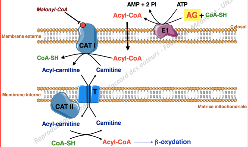

Coucou,
Pour moi la bonne réponse est la B....
la réaction est irréversible et c'est bien la thiokinase qui gère ca en hydrolysant 2 liaisons de l'ATP en AMP+PPi
et d'après la réponse qui est notée E vous donnez la C ^^....alors qu'en regardant la diapo c'est bien irréversible..
:kiss: :kiss:

La réaction AG + CoA + ATP = AcCoA + AMP + PPi est réversible ! Ce n'est que lorsque tu hydrolyses ton PPi en 2Pi que la réaction devient irréversible !
On peut dire que l'activation des AG en AcCoA est globalement irréversible mais la réaction catalysée par la thiokinase seule ne l'est pas !

ah parce que moi la diapo dont je parle j'ai
AG + CoA-SH + ATP = AMP + 2Pi + AcylCoA => irréversible via thiokinase (E1)
dont j'ai compris que c'est du au PPi => 2Pi mais ca se fait pas automatiquement .....

Effectivement, le PPi est clivé en 2Pi sous l'action de la pyrophophatase qui est une enzyme indépendante de la thiokinase bien que son action intervient dès l'apparition de la molécule de PPi ! ;)
E présence de thiokinase SEULE, la réaction est parfaitement réversible ! Regarde le poly cette année il a bien fait le bilan de la réaction :)
