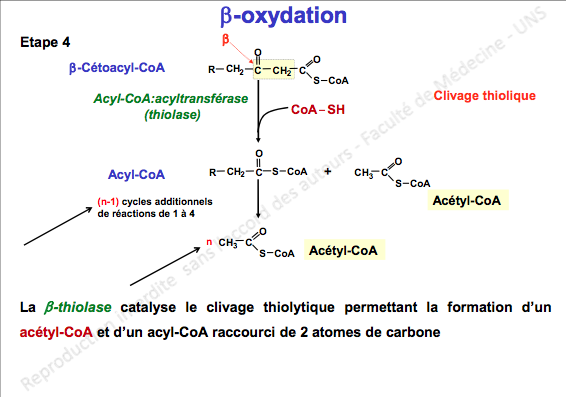

Coucou,
je comprends pas pourquoi cette réaction est réversible
cf diapo :
:coeur: :coeur:

Ah pas bien pas bien ! :P La première réaction de la cétogénèse utilise cette thiolase dans le sens inverse ! La réaction est réversible.
Toutes les réactions de la béta-ox sont réversibles sauf la première (AcylCoA DH) !
bonne soirée ;)

Coucou,
ok donc le fait qu'on est une fois la réaction réversible veut dire qu'elle l'est tout le temps?
Mais la thiolase dans la cétogénèse fait pas l'inverse que celle de la béta-Ox...
La thiolase de la béta ox part du b-cétoacyl-CoA et forme de l'acétyl-Coa et de l'acyl-CoA, au niveau de la cétogénèse on part de deux acétyl-CoA qu'on couple avec le b-cétoacyl pour former l'acétoacétyl-CoA ....je m'embrouille là....
et comment ça toutes les réaction de la béta-ox sont réversibles Oo????????
Moi je les ai toutes IRréversibles...
:kiss: :kiss:

Regarde pour l'élongation dans la mitochondrie, tu retrouves toutes les même enzymes que la Box qui catalyse les réaction inverses ! (Sauf la dernière car elle untilise un NADPH et pas un FADH2 !
Voilà j'espère avoir aider !

Oui une réaction réversible l'est tout le temps. Ca ne veut pas dire qu'elle fonctionne dans le 2 sens dans toutes les conditions mais elle peut le faire. EX : l'aldolase va faire du DHAP et du Gald3P lors de la glycolyse, mais elle fera l'inverse lors de la néoglucogénnèse.
Ensuite l'acéto-acétylCoA est un béta-cétoacylCoA.
C'est le béta-cétoacylCoA que l'on recontre lors du dernier tour de béta-ox et qui donne 2 acylCoA. On fait acéto-acétylCoA --> 2 acétylCoA dans la béta-ox et 2acétylCoA --> acéto-acétylCoA dans la cétogénèse. La réaction est la même : elle se fait dans un sens ou dans l'autre selon les conditions.
Autre chose : cette année le prof vous parle de l'élongation mitochondriale des AG et vous pouvez voir que c'est la béta-ox à l'envers : on fait intervenir des thiolases qui condensent des acétylCoA avec des acylCoA plus long pui les autre réactions de la béta ox (réversibles). Seule la réaction catalysée par l'acylCoA DH (première réaction de la béta-ox) n'est pas réverisble. On utilise une autre enzyme qui réduit la double liaison de l'énoylCoA en oxydant un NADPH.
OK ?

Alistair a écrit:Slt Ludi !
Oui une réaction irréversible l'est tout le temps. Ca ne veut pas dire qu'elle fonctionne dans le 2 sens dans toutes les conditions mais elle peut le faire. EX : l'aldolase va faire du DHAP et du Gald3P lors de la glycolyse, mais elle fera l'inverse lors de la néoglucogénnèse.
Réversible non?
euh oki..tu peux me montrer la diapo..car je vois pas la nouveauté sur mes fiches y'a tout ce qu'il y a sur les diapos :s donc ca doit etre une diapo que j'ai mal assimilé :(
mais en regardant ces diapos je les vois irréversibles les étapes de la béta-ox ^^ je sais je suis chiante :p

C'est la diapo 32 du poly !
Ensuite dans le poly sur la béta-ox, la simple flèche t'indique le sens utilisé dans la béta-ox, ça ne signifie pas que les réactions sont irréversibles ;)

1. Ok :)
2. OK je vais aller voir ça :)
3. Ah bon O.O? Car des fois quand c'est réversible il met des doubles flèches dans les autres polys >< shit me dis pas que ma MAP est fausse :'(

La voie d'élongation des AG mitochondriale est la preuve par A + B que la voie n'est pas irréversible (sauf la première étape : AcylCoA DH qui est la réaction exergonique qui permet de pousser la voie entière vers la dégradation des AcylCoA) ;)
