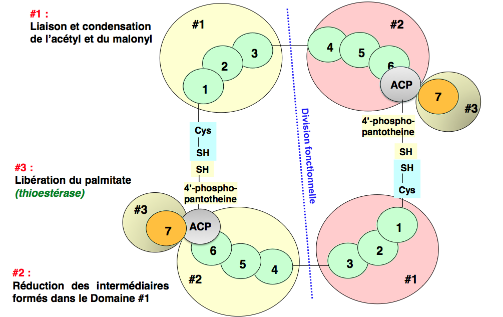

Messagepar Alistair » 20 Nov 2012, 23:40
Slt !
L'AG Synthèse est un dimère. Chaque monomère contient effectivement 7 enzymes + l'ACP. Donc :
- division structurelle = un monomère (7 enzymes : E1, E2, E3, E4, E5, E6, Thioesterase + ACP)
- division fonctionnelle = la partie de l'enzyme qui permet de faire un tour (c'est à dire d'allonger l'acyl de 2C). Ca correspond à E1, E2, E3 d'un monomère + ACP, E4, E5, E6, thioestérase de l'autre monomère. Pour un tour, il te faut donc une partie des des monomères !
Ok ?

Messagepar Alistair » 20 Nov 2012, 23:55
Non non attention la division structurelle c'est juste une description de la l'enzyme : on constate qu'il y a 2 monomères, c'est tout.
Mais l'enzyme ne fonctionne par monomère (un monomère seul est incapable de synthétiser un AG), elle fonctionne tj en utilisant une partie d'un monomère (E1, E2 E3) et une partie de l'autre (E4, E5, E6, Thioestérase). Donc tu peux avoir 2 AG qui se construisent en même temps au niveau d'une AG synthase mais ils vont utiliser chacun une des deux partie fonctionnelle (une partie fonctionnelle = E1,2,3 d'un monomère E4,5,6 + Thioestérase de l'autre)!

Messagepar Alistair » 22 Nov 2012, 02:54
Il faut que tu considère que les 2 parties FONCTIONNELLES de l'enzyme (un bout des deux monomères) sont indépendantes donc elles font leur vie. Elles peuvent chacune faire un AG en même temps ou de manière décallée peu importe. C'est vraiment un enzyme qui possède une division structurelle (càd le fait qu'il y ait 2 monomères) qui ne correspond pas du tout à la manière dont elle fonctionne (elle fonctionne par monomère mais par unité fonctionnelle)
Alright ? ;)
