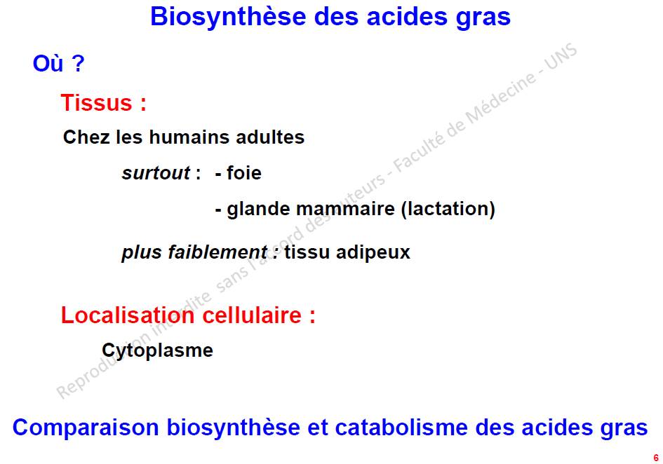

Dans le cours, Guidi dit que la lipogenèse se fait dans le foie, la glande mammaire (si lactation) et un peu dans le TA.

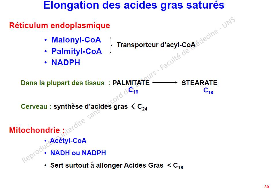

Quelques diapos plus loin, il dit que le cerveau peut synthétiser des AG < a C24.
Donc, si jamais on tombe sur un item du genre "Le cerveau peut synthétiser des AG" on répond VRAI ou FAUX ?! :question:

Le cerveau fait bien de la lipogénèse (j'en ai parlé de nombreuses fois avec lui), d'ailleurs ils vous le dit dans le cours sur les CC, en phase PP il y a une faible production de CC qui peuvent aller au cerveau pour participer à la NGG.
Mais c'est dans un but totalement différent que dans le foie, le TA et la glande mammaire : c'est pour produire des AG utilisés pour la biosynthèse des lipides complexes qui composent la myéline (cérébrosides, sphingomyélines,...)
Il y a bcp de tissus qui possèdent une activité lipogénique (de la même manière qu'il y a bcp de tissus qui produisent un peu de glycogène) en effet mais les 3 organes qui en font le plus sont le foie, le TA et la glande mammaire !
