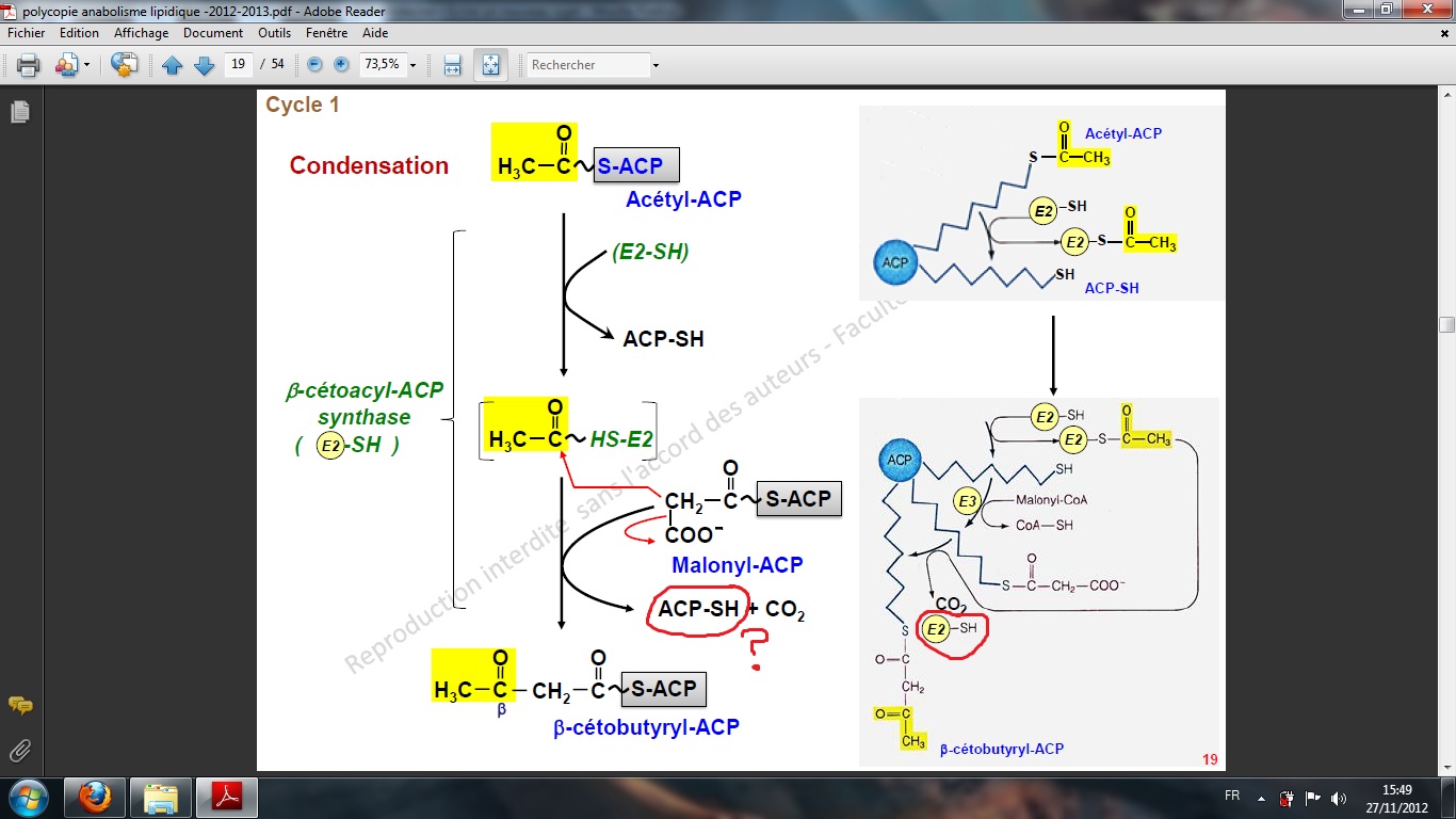

Je voulais juste vérifier que c'était bien une petite erreur sur diapo 19 du poly d'anabolisme lipidique, avec l'AG synthase. En effet pour moi la Béta-CétoAcyl-ACP Transférase condense l'Acétyl qu'elle a fixé préalablement, avec le Malonyl-ACP, ce qui fait que l'enzyme est donc ensuite libérée (comme on le voit là où j'ai entouré à droite) !
La condensation Malonyl-Acétyl est toujours fixée à l'ACP. Il devrait donc y avoir E2-SH à la place de ACP-SH là où j'ai entouré à gauche en rouge, non ?

Mugiwara a écrit:Il devrait donc y avoir E2-SH à la place de ACP-SH là où j'ai entouré à gauche en rouge, non ?
-> tout à fait, petite erreur du poly :wink:
