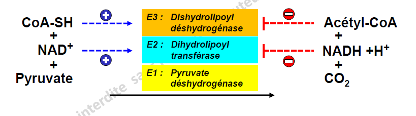

A propos des complexes E1, E2, E3, la régulation qui touche E2 et E3 est retrouvée au niveau des 2 complexes: PDH et α-glutarate DH.
La régulation allostérique touche uniquement les deux sous-unités E2 et E3 alors que la régulation covalente se fait sur E1.
Sur ce schéma tu peux voir que le CaA-SH, le NAD et le pyruvate ont une action activatrice sur E3 et E2 alors le NADH, le CO2 et le produit de la réaction auront une action inhibitrice sur E2 et E3.
J'espère que c'est plus clair pour toi, bonnes révisions :)
