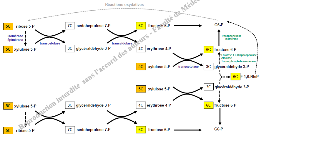

Messagepar Brasiou » 07 Déc 2012, 20:47
Yeah yo !
Alors, voilà j'capte un chou a cette diapo et j'ai l'impression qui se passe un truc far notamment avec le F1,6BP et les ecritures en verts ... :roll:
Enfin, j'suis perdu si on pouvait me détailler un peu cette diapo ce serait vraiment très cool :)
Merci beaucoup :bashful:

Messagepar Jucinnelle » 08 Déc 2012, 11:20
salut,
Sur cette diapo tu as enfaite en parallèle 2 fois les réactions d'interconvertions.
Lorsque tu as fait la seconde transcétolisation tu obtiens un fructose 6 phosphate et un glycéraldéhyde 3 phosphate.
:arrow: Soit les deux glycéraldéhyde vont "se condenser" pour former un F 1,6 bisP.
:arrow: Soit chacun des glycéraldéhydes va subir les réactions qui sont enfaite celle de la néogluco (les fameuses écritures vertes, sont des enzymes que tu retrouves dans la néoglucogenèse) afin de former un G6P.
Ces produits vont ensuite soit pouvoir réintégrer la glycolyse, soit recommencer une phase oxydative de la voie des Pentoses Phosphates.
Si tu veux plus de détails n'hésite pas à redemander :)
Bonne journée!

Messagepar Aleeex » 18 Déc 2012, 02:19
J'avais juste une question par rapport a cette diapo,
Jucinnelle a écrit: :arrow: Soit chacun des glycéraldéhydes va subir les réactions qui sont enfaite celle de la néogluco (les fameuses écritures vertes, sont des enzymes que tu retrouves dans la néoglucogenèse) afin de former un G6P.
J'vois pas très bien, c'est quoi l'intérêt de faire glycéraldéhyde :arrow: NGG :arrow: G6P :arrow: glycolyse, pourquoi on fait la NGG ? ^^
Cimer :D

Messagepar P.U.C » 18 Déc 2012, 03:25
Eh ben pour pouvoir reformer du G6P j'suppose BRUUUUUUUUUUUUUTI sinon t'fais comment hein hein hein ?

Messagepar Alistair » 18 Déc 2012, 03:34
Oui tu fais la glycolyse si tu as besoin mais si le niveau énergétique est haut, tu vas reformer du G6P qui peut repartir dans la voie des PP pour donner du NADPH ! C'est pratique quand t'as besoin de bcp bcp de NADPH : tu auto-alimente ta voie des PP en fait !

Messagepar Aleeex » 18 Déc 2012, 09:26
Ah ouais d'accord, j'me disais bien que c'était plus pour refaire une VPP qu'une glycolyse :) !
C'est nikel, merci !
