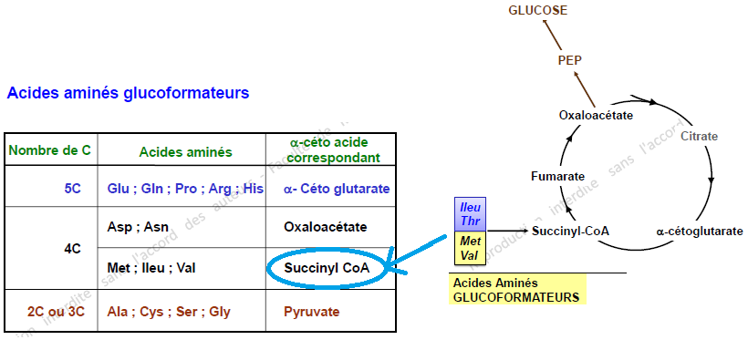

j'imagine que ce n'est pas la première partie de la phrase qui te pose problème, mais au cas où je te remets la partie du cours qui l'illustre (diapo 44-45 du poly sur le catabolisme des AA):
hellboy a écrit:" Le succinyl-CoA est un élément d'entrée des AA glucoformateur dans le cycle de Krebs
hellboy a écrit:il est piégé par la cétolyse
au niveau de la Cétolyse la réaction Acétoacétate -> Acétoacétyl-CoA, catalysée par la 3-Cétoacyl-CoA Transférase, utilise un Succinyl-CoA et donne un Succinate
. or la réaction Succinyl-CoA -> Succinate se fait normalement dans le Cycle du Citrate par la Succinyl-CoA Synthétase, avec production d'1 GTP
dans le cas de la cétolyse, la 3-cétoacyl-CoA Transférase attend le Succinyl-CoA au tournant pour lui piquer son CoA et le coller sur l'Acétoacétate!
. donc on a un shunt du Cycle du Citrate, l'étape catalysée par la Succinyl-CoA Synthétase ne se fait pas, et on n'a pas production de GTP
. le Succinate réintrègre alors le Cycle du Citrate, tandis que l'Acétoacétyl-CoA continue la cétolyse (donnant de l'Acétyl-CoA grâce à la Thiolase)
j'espère que c'est à peu près clair :wink:
