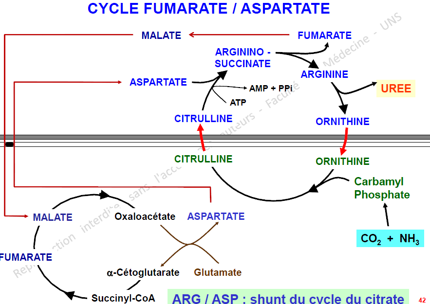

Le cycle fumarate/ aspartate ne fait pas parti du cycle de l’urée mais il lui est associé !
voila un schéma qui le résume bien :
je vais tenter de t'expliquer :
- On va partir du fumarate (paske j’ai décidé) : tu commences avec l’arginosuccinate lyase qui libère du une arginine (mais ça nous intéresse pas là) et du fumarate.
- Ce fumarate va être transformé par la fumarase en Malate
- Ton malate va rentrer dans la mitochondrie et pour ça il va emprunter l’antiport Malate/a-cétoglutarate donc en il rentre dans la mito en échange de la sortie d'un a-cétoglutarate
- Ce Malate va être transformé en OAA grace à la malate DH (c’est une des étapes du CK)

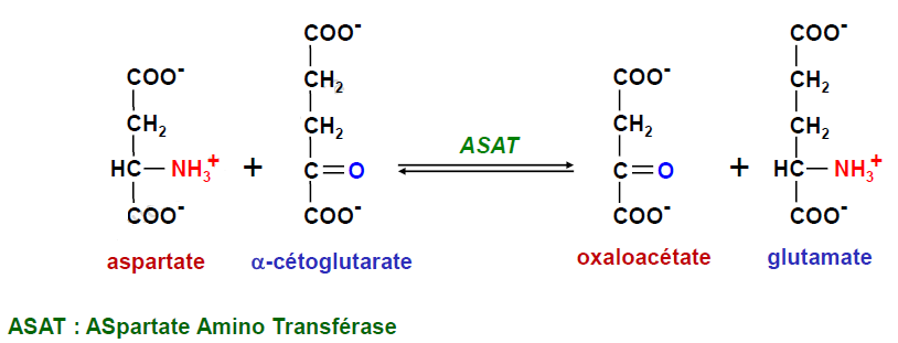

- Puis tu vas faire une transamination : à partir d’un OAA et d’un Glutamate tu vas former un a-cétoglutarate (qui va continuer le CK et donc permettre la production d’énergie) et un Aspartate
- L’aspartate va devoir sortir de la mitochondrie et pour ça il va utiliser l’antiport Aspartate/Glutamate. Donc tu as un Aspartate qui sort de la mito contre un Glutamate qui rentre
- Cet Aspartate va ensuite retourner dans le cycle de l’urée au niveau de l’étape catalysée par l’arginosuccinate synthase
Ainsi ce cycle Fumarate/aspartate te permet à la fois de faire marcher le cycle de l’urée (grace à l’apport d’aspartate) et de faire marcher le cycle de Krebs (grâce à l’apport de Malate à travers le fumarate) -> tu réduit donc le cout énergétique du cycle de l’urée (qui est assez élevé)

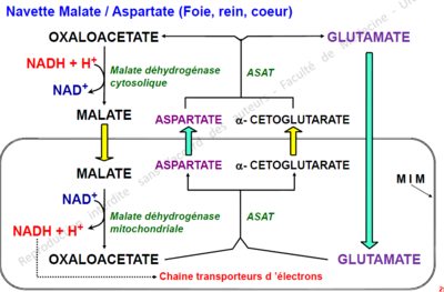

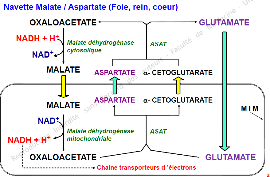

En fait les 2 antiports (malate/a-cétoglutarate et Aspartate/Glutamate) fonctionnent ensemble au même moment -> de ce fait on considère qu’une entrée de Malate dans la mitochondrie est associée à une sortie d’Aspartate (et tu as également une sortie d’a-cétoglutarate de la mito qui est associée à une entrée de Glutamate)
voila le schéma qui vous montre bien l'action de ces 2 antiports
