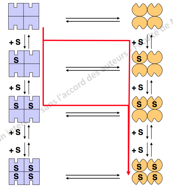

C'est le sens de cette diapo ^^ au fur et à mesure à partir de R0 et par ce jeu de modification d'équilibre tu vas pouvoir favoriser la formation de la forme active R ayant fixé le plus de substrat ! Tu vois aussi que la symétrie est conservé : l'enzyme passe de T vers R en entier à chaque fois

- sur la diapo, j'arrive pas à comprendre le sens de la flèche rouge ?

1) La flèche rouge t'indique l'évolution de ton pool d'enzyme, mais elle n'est pas hyper clair j'avoue
Au début tu as majoritairement de l'enzyme T0 (inactive sans substrat) puis au fur et à mesure le substrat se fixe sur R0, tu formes de l'enzyme R1 (donc de l'enzyme R ayant fixé un substrat). La forme T0 va quasiment disparaitre car il y a transition vers R0, le R0 fixe du substrat et devient du R1.
Il y alors un nouvel équilibre entre des enzymes T1 et R1 (il se met place tout seul par la loie d'action de masse). Cette fois il est un peu plus en faveur de la forme R que de la forme T (car la forme T est peu adapté au substrat donc la forme T1 est moins stable que T0)
Les substrat s'il y en a suffisamment vont se fixer sur R1 pour former R2 ! Donc de l'enzyme T1 devient R1 et au final tu te retrouves avec surtout du R2. Encore une fois tu as un équilibre entre T2 et R2... Encore plus en faveur de R que le précédent équilibre.
BREF de proche en proche tu te retrouves avec des enzymes dont tous les SA sont occupés (l'enzyme marche à fond) : pour l'exemple donné (4 protomère), ça correspond aux forme R4 et T4... Ici, l'équilibre sera +++ en faveur de R4
:arrow: Tu es partie d'une majorité de T0 et tu retrouve avec une majorité de R4 : c'est ce qu'indique l'enzyme !
