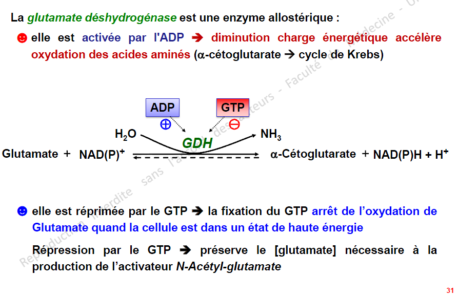

Oui c'est encore moi avec mon métabolisme des AA 0_o ....
Je ne comprend pas pourquoi, "L'uréogénèse s'effectue essentiellement au niveau des hépatocytes périportaux" est compté faux et que "l'activité de la glutamate dhase est indépendant de l'action de l'insuline " est aussi compté faux...
Ensuite, c'est vrai que le glutamte dhase peut être inhibée aussi bien par l'ATP ou le GTP ?
Merci d'avance :D

Thalia a écrit:Oui c'est encore moi avec mon métabolisme des AA ....
tu as raison c'est bien vrai
la aussi tu as raison, l'insuline ne régule pas la glutamate deshydrogenase (ou alors j'ai loupé un gros truc..)
Non c'était vrai avant mais ça ne l'est plus, il faut retenir que la glutamate DH est activée par l'ADP et inhibé juste par le GTP
bonne soirée

Messagepar Thalia » 13 Déc 2012, 22:05
Ahh oki merci beacoup :D, sa me rassure sur certains truc :p
