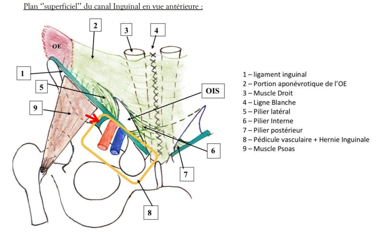

Je te mets un schéma de la lacune vasculaire issu de ma fiche. Tu peux y voir la lacune vasculaire qui est entourée par le rectangle orange et la bandelette ilio-pectinéale qui est indiquée par la flèche rouge :

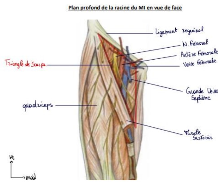

Maintenant, voici un schéma du triangle de Scarpa issu de la fiche de Victor :
J'espère que c'est plus clair pour toi !
