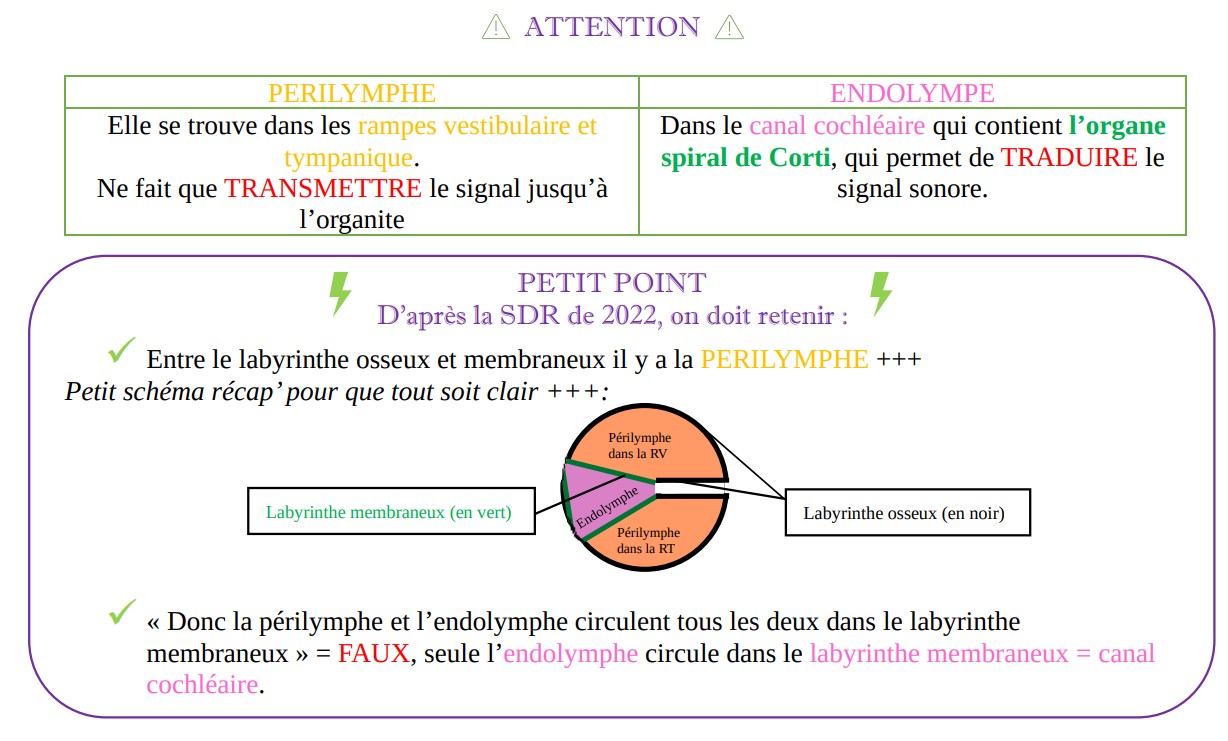

coucou,
est ce que le conduit cochléaire est entouré de périlymphe ou d'endolymphe svp?
Merci d'avance

Coucou ! <3
Le conduit cochléaire contient de l'endolymphe et est entouré par les rampes vestibulaire et tympanique qui contiennent de la périlymphe .
Je te mets ci-dessous la partie du cours où j'ai fait un méga récap' :
J'espère que c'est plus clair pour toi <3
