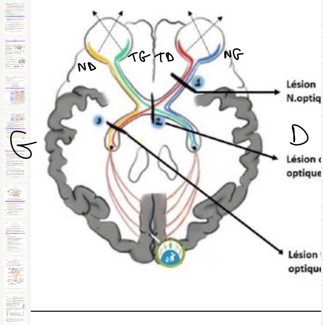

je vous dérange parce que j'ai un peu du mal avec la partie sur la lésion du nerf optique et sur la lésion en aval du chiasma optique. je crois que mon raisonnement est faux dcp j'arrive pas à comprendre, vous pourriez m'aider svp?
en gros pour la lésion du nerf optique droite, en faisant le schéma, j'arrive à la conclusion que l'on perd le champ nasale gauche et le champ temporal gauche (puisque les fibres décussent à gauche?)
et pour la lésion en aval du chiasma à gauche, avec mon schéma je comprends que l'on perd le champ nasal droite et le champ temporal gauche (puisque ça a déçusse?)
je vous mets mon schéma, je suis désolée ça doit être long de répondre mais je bloque et j'arrive pas à comprendre ou je me trompe

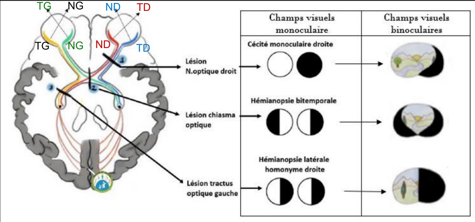

Pour commencer, fais bien attention à différencier les hémirétines =/= les champs visuels, ce n'est pas la même chose !
Ton schéma n'est pas bien légendé, je l'ai complété en notant le nom des hémirétines et des champs visuels correspondants en mettant des couleurs :
:arrow: Hémirétine temporale D :arrow: champ visuel nasal D
:arrow: Hémirétine nasale D :arrow: champ visuel temporal D
:arrow: Hémirétine nasale G :arrow: champ visuel temporal G
:arrow: Hémirétine temporale G :arrow: champ visuel nasal G
Tout ce qui est "nasal" (hémirétines ou champs visuels) est situé vers le nez, donc vers "l'intérieur"/au milieu. C'est l'inverse pour tout ce qui est temporal : c'est situé vers les tempes, donc vers les côtés !
