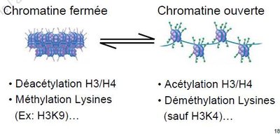

Bonsoir,
Je ne suis pas trop d'accord avec la correction de cet item :
DM item 28 a écrit:
La méthylation et l'acétylation interviennent au niveau des histones ( extrémité N-terminale )
H3 et H4 :
  • la déacétylation de ces histones et la méthylation des lysines induisent la compaction de la
    chromatine
  • l'acétylation de ces histones et la déméthylations des lysines induisent le relâchement de la
    chromatine
Correction item 28 a écrit:VRAI
Pour moi c'est faux, parce que une méthylation sur la lysine 9 des H3 induit un relâchement de la chromatine (c'est d’ailleurs la seule exception je crois) :)
PS : A propos de ce DM, t'a oublié de mettre la correction de l'item 17 et 37 ^^
Merci encore pour tout ce boulot Chob ! ;) :dance: :D

Messagepar Chob » 14 Déc 2012, 19:06
Tutrice Bio Mol' & UE 11 2012 - 2013
Ronéoiste UE11 2012 - 2013
