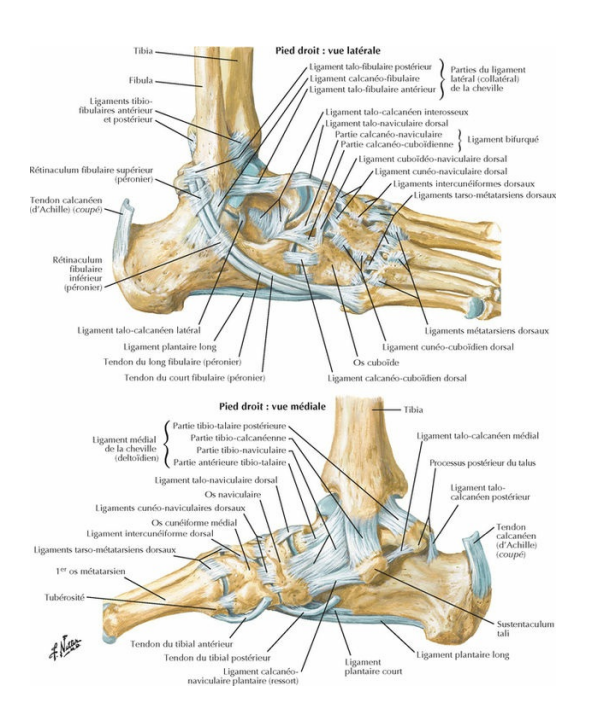

Hellooo !
Petite question, j ai un peu du mal à visualiser l'articulation talus tibia, car sur le schéma où on nous présente les os du tarse, on ditait que c'est le calcanéus qui est en dessous du tibia et pas le talus, du coup j'ai un peu du mal à comprendre comment les 2 peuvent s'articuler..
Merci d'avance <3

Coucou, je te mets ici deux schémas du netter en espérant que tu comprennes mieux. Le calcanéus se trouve en dessous du talus. Le calcanéus c'est grossièrement le talon. L'articulation entre le tibia et le talus (=astragale de son ancienne nomenclature) est une articulation en ginglyme/trochlée.
Je te mets aussi le lien du vidéo pour bien t'imaginer comment fonctionne l'articulation :
ICI
C'est bon pour toi ?

Merciiiii c'est parfait !!! :wink2:
