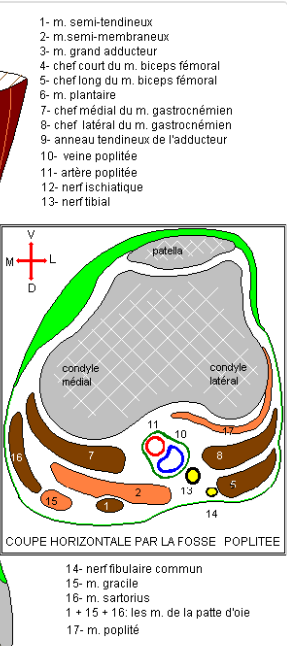

Concernant la fosse poplitée :
A. le nerf sciatique est l'élément le plus profond
B. Le nerf sciatique est l'élément le plus médial
C. La veine poplitée est l'élément le plus superficiel
D. la veine poplitée est l'élément le plus latéral
correction : E
dans la correction A et C sont comptés faux car il n'y a pas l'info dans le cours...
est ce que le prof a donné plus de précision cette année en présentiel ?
mercii ! :glasses-nerdy:

Coucou alors en ce qui concerne l'item A on peut le savoir car c'est dit dans le cours, on dit l'artère poplité est l'élément le plus profond et médial.
En revanche pour la veine ça n'est pas dit, j'avais mis la réponse C à l'examen mais comme je n'ai pas eu 20 je ne saurais te dire, par contre j'ai trouvé une coupe (fais gaffe la droite est bien à droite et la gauche est bien à gauche) de la fosse poplité je te la mets ici :
Donc on peut supposer que le nerf sciatique est plutôt l'élément le plus superficiel, la veine l'élément "moyen" et l'artère l'élément le plus profond, donc la réponse est bien la E à mon avis.
Le Pr Baque n'a pas développé la fosse poplité en présentiel.
