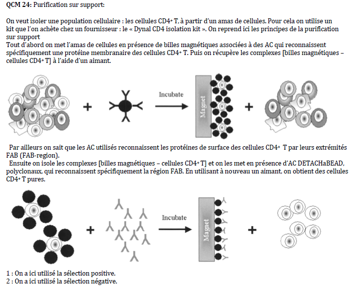

J'ai encore une petite question concernant cet exo :
1) Je suis d'accord pour la sélection positive (la première expérience)
2) Mais pour moi on peut aussi dire que la 2eme expérience est une sélection négative.
=> Pourtant la réponse exact c'est la 1,et la 2 est fausse. J'ai mis 1 et 2. Si on pouvait m'expliquer mon erreur ça serait sympa :)

Salut, alors tu as "un peu" raison.
Je m'explique : tu peux parler de sélection positive ou négative uniquement lorsque tu veux séparer plusieurs types cellulaires. D'ac ?
Or ici dans la 1ère étape, on est d'accord on fait de la sélection positive. On récupère les cellules qu'on veut étudier.
On travaille alors avec UN SEUL type cellulaire. On ne peut donc plus parler de sélection positive ou négative.
En fait la 2ème technique, est une méthode pour dissocier nos cellules de nos anticorps/billes magnétiques.
Est ce que c'est plus clair ?

D'accord je comprend mieux,en fait avant de parler de sélection positive ou négative je dois d'abord regarder si on à plusieurs types cellulaires ou pas. Merci :D.

C'est exactement ça !
Je t'en pris, si t'as d'autres questions surtout n'hésite pas.
