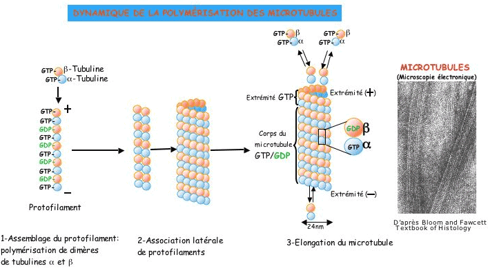

Bah c'est la meme chos epour moi ca ma parru vraiment bizarre quand meme, parce que j'avais compris comme sur ce schema :3

Messagepar Mika » 18 Nov 2012, 12:34
Ce schéma est juste !!
La tubuline B est liée au GDP, mais uniquement au centre du protofilament.
Elle est liée au GTP aux extrémités car c'est là que se fait la polymérisation.
D'ac ?
en revanche, la tubuline alpha est toujours liée au GTP !
