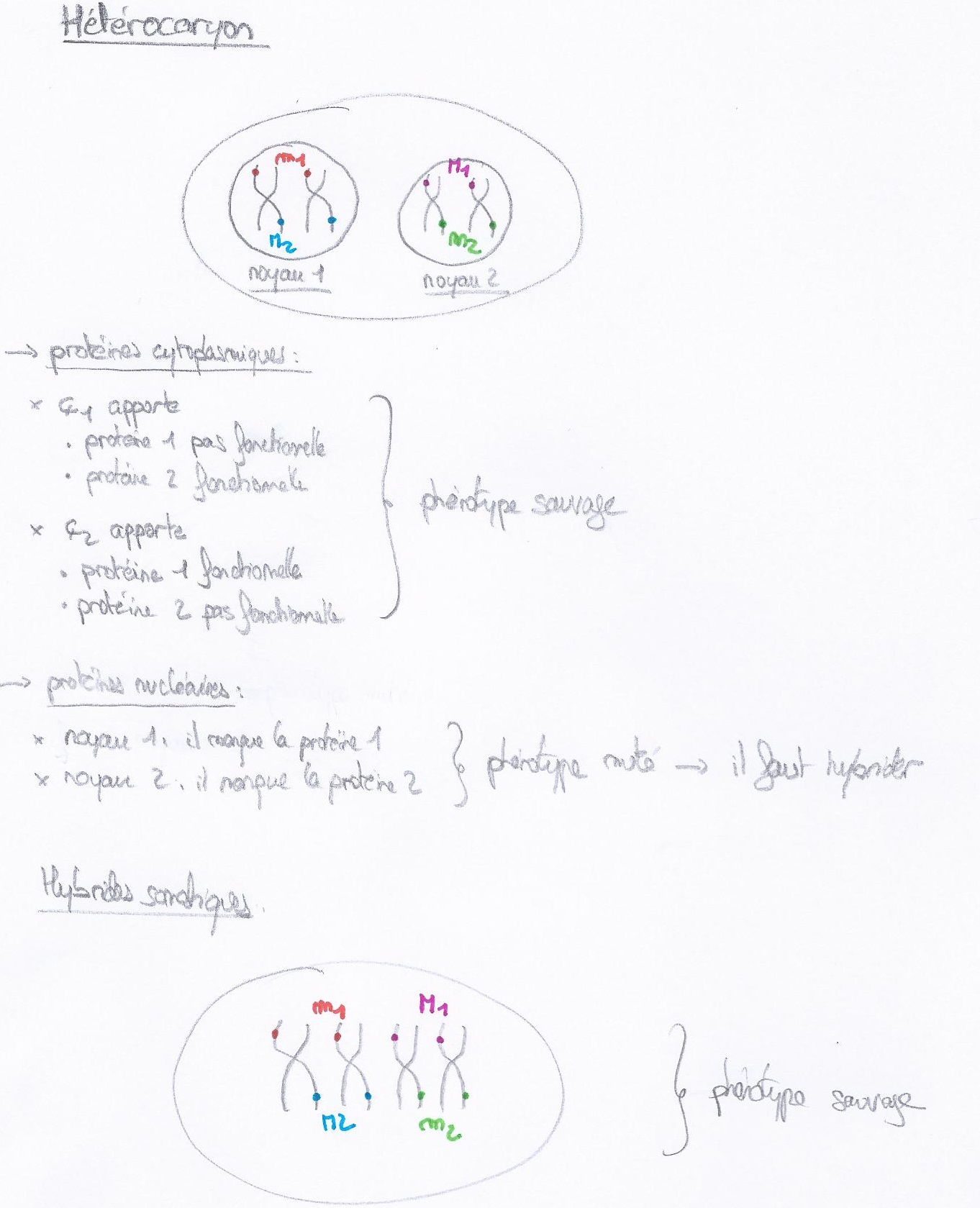

pour la complémentation, si tu es au "stade" hétérocaryon:
. si tu as des protéines cytosoliques: tu peux raisonner "comme d'habitude"
. si tu as des protéines nucléaires: les gènes sont chacun dans leur noyau, le phénotype sauvage ne peut pas être rétabli!
il faut faire une hybridation, afin que les noyaux fusionnent et qu'il puisse éventuellement y avoir complémentation
je m'étais fait un petit schéma là-dessus, je ne sais pas si ça peut t'aider (ou si c'est très lisible^^) mais bon je te le mets quand même:
j'espère que ça t'éclaire un peu! (et que je ne t'ai pas raconté de bêtises^^)

Messagepar daphné » 19 Nov 2012, 17:12
ah oui effectivement si l'ARN est fonctionnel, il peut aller dans le cytoplasme et ça marche..
du coup euh.. attendons un tut'^^

Messagepar Bittoucell » 20 Nov 2012, 11:12
Alors alors : un protéine nucléaire étant traduite dans le cytosol, par la suite, elle aura l'occasion d'aller dans les deux noyaux et donc d'éventuellement complémenter la mutation. L'item est donc vrai.
Déjà, un test de complémentation normal (hors test sur hétérocaryon) est un test d'hybridation puisque tu mélanges le génome de deux noyaux haploïdes en en créant un diploïde.
Ensuite, tu vas faire un test d'hybridation dès que tu veux confirmer/infirmer une conclusion sur un test d'hétérocaryon. Il n'y a pas vraiment de règle.

Messagepar daphné » 20 Nov 2012, 12:30
salut : :D :
Bittoucell a écrit:Alors alors : un protéine nucléaire étant traduite dans le cytosol, par la suite, elle aura l'occasion d'aller dans les deux noyaux et donc d'éventuellement complémenter la mutation
-> yep c'est ce que vous nous aviez expliqué à la séance de révision
Bittoucell a écrit:Déjà, un test de complémentation normal (hors test sur hétérocaryon) est un test d'hybridation puisque tu mélanges le génome de deux noyaux haploïdes en en créant un diploïde.
-> on est d'accord
Bittoucell a écrit:Ensuite, tu vas faire un test d'hybridation dès que tu veux confirmer/infirmer une conclusion sur un test d'hétérocaryon. Il n'y a pas vraiment de règle.
-> pas de règle générale.. f**k :lol:
merci pour ta réponse!
