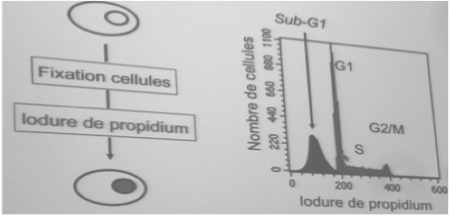

SALUUUUT ! petite question sur les signes distinctifs en analyse cellulaire de l'apoptose..
Concernant la sub-G1 , le fait d'avoir un petit pic juste avant G1 veut dire qu'on a eu dégradation/fragmentation d'ADN et donc que l'on commence à avoir un pourcentage de cellule avec même moins que N chromosomes ?
Mais surtout je ne comprends pas .. cette analyse se fait avec l'iodure de propidium ... or ! une cellule apoptotique se "rétracte", elle se condense, y'a pas de pores.. comment, sans perméabilisation l'iodure peut rentrer ? une cellule apoptotique est bien hoesch + annexine V + et iodure de propidium - ? ou alors en G1 on se retrouve vraiment avec des débris dans lesquels le propidium peut rentrer ?

En fait, ici, on a intégré l'IP avant. Car en effet, ce colorant de franchit pas spontanément la membrane de la cellule.
Fais attention : le pic sub-G1 (ainsi que les autres pics) montrent la quantité d'ADN mais revient en fait à montrer le nombre de cellules dans chaque phase et non la quantité d'ADN dans 1 cellule.

Donc dans ce cas on voit qu'il y'a un faible nombre de cellules qui ont une quantité d'ADN inférieure à un génome haploïde en G1, ce qui est caractéristique de la fragmentation due à l'apoptose ?

Je ne comprend pas ton problème en ordonnée on a le nombre de cellules.
