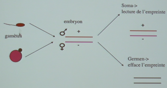

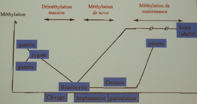

bonjour, j'ai un petit souci de comprehension sur cette fin de ronéo:
"comment expliquer que l'on a la mémoire épigénétique dans les cellules somatiques alors qu'il y a eu une déméthylation massive pendant la période embryonnaire ?
En fait on a tout déméthylé sauf ces régions d'expression différentielle"
d'apres ce que j'ai compris, il me semblait que les DMR ne se situent que dans les cellules germinales, du coup ne serait-ce pas plutôt cellules germinales à la place de cellules somatique ?
Merci d'avance
bonne journée

Messagepar -Alexis » 08 Déc 2012, 17:55
Salut Lisa !
(t'as bien fait de faire remonter ton post, il était passé à la trappe, dsl... :s)
Bon, tu m'as donné un peu de boulot parce que pour moi ça commence à dater un peu tout ça ! ^^ Mais bonne nouvelle, j'ai ta réponse ! : :D :
Tu vas avoir besoin de ces 2 diapos pour comprendre :
Donc on reprend :
:arrow: Pour les cellules somatiques de l'embryon => il va y avoir déméthylation massive ! Donc quasiment tout le génome va perdre l'empreinte parentale (de la mère et du père) sauf certaines petites parties de la chromatine. Celles qui sont spécifiques de la mère et celles qui sont spécifiques du père.
Donc la dedans, pour tous les gènes venant de l'ovocyte (de la mère) qui n'ont pas subit la déméthylation, ces gènes vont avoir tendance à rendre l'embryon petit. Et pour tous les gènes venant du spermatozoïde (du père) qui n'ont pas subit la déméthylation, ces gènes vont avoir tendance à faire grossir l'embryon et les annexes pour que ça devienne un grand bonhomme fort.
=> Donc c'est le savant mélange entre les quelques gènes non-démthylés venant du père et les quelques gènes non-déméthylés venant de la mère qui va faire que le développement de l'embryon va être harmonieux.
:arrow: Pour les cellules germinales de l'embryon (les gonocytes naissant en zone extra-embryonnaires, on en profite pour revoir l'embryo :wink: ) il va y avoir une déméthylation totale ! Effectivement, si l'embryon est un mâle, il va falloir que ses spermatozoïdes possèdent un génome qui ne contient que les méthylations propres au père, donc que l'activation des gènes favorisant un bébé méga monstrueux genre Hulk !
=> Les spermatozoïde n'auront pas le "savant mélange" entre la l'empreinte génétique venant du père et l'empreinte génétique venant de la mère. Après cette déméthylation totale, il va donc y avoir (toujours dans le cas d'un embryon mâle) méthylation des novo pour ne méthyler que les régions nécessaires pour faire des spermatozoïdes qui ne vont porter que la méthylation mâle.
Donc pour revenir à ta question, les régions DMR sont bien situées sur les cellules somatiques et germinales !
:arrow: Simplement, sur les cellules germinales, tu n'auras que les DMR correspondant au sexe de la personne.
=> Si c'est un homme, DMR masculins pour faire des spermatozoïdes qui vont apporter leur contribution "virile" (gros embryon musclé toussa toussa...) au futur embryon en se mélant à un ovocyte, qui lui amènera sa contribution "féminie".
=> Si c'est une femme, DMR féminins pour faire des ovocytes qui vont apporter leur contribution "féminine" au futur embryon en se mélant à un spermatozoïde, qui lui amènera sa contribution "virile".
Ces DMR des cellules du germinales du père ou de la mère proviendront d'une méthylation de novo puisque pour les lignées germinales il y aura eu déméthylation totale au préalable.
:arrow: Alors que sur les cellules somatiques, tu auras les DMR correspondant aux DMR à la fois du père et de la mère de la personne. Ces DMR seront l'empreinte parentale du père et de la mère et non d'une méthylation de novo puisque dans le cas des cellules somatiques il n'y aura pas eu déméthylation totale mais déméthylation massive et que justement, ces régions DMR feront parties des régions ayant échappées à cette déméthylation massive !
Voilà, j'espère que c'est plus clair avec ça ! Bon courage pour la suite !
