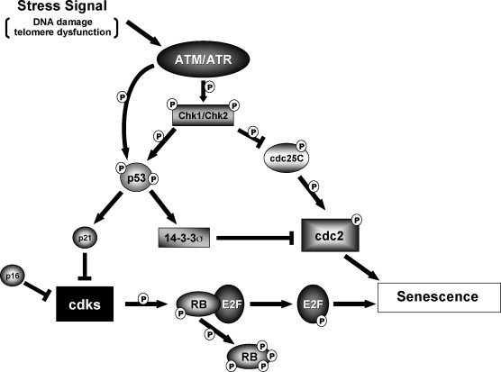

Puis dans cette ronéo 13 aux pages 18 et 20 on dit que CHK2 est capable d'activer p53....quand on le lit, dans le sens de la phrase on a l'impression que ça sous-entend que CHK1 ne peut pas le faire mais ce n'est jamais écrit clairement...seulement au même endroit que précedemment dans la ronéo 12 c'est CHK1 et CHK2 qui vont phosphoryler p53 pour la rendre active... :confused:
Je suis d'accord que quand on lit la phrase on peut penser que CHK2 est le seul à la rendre active mais j'ai trouvé qq schémas sur internet qui n'excluent pas le fait que CHK1 le fasse aussi. Dès que je peux regarder attentivement la ronéo je te réponds mieux

Messagepar Nicocorp » 15 Déc 2012, 23:22
Merci beaucoup !! :)
Oui en effet c'est un peu ambigu, mais bon....le prof va pas poser de questions aussi ambigue.... :fingers-crossed: :D
Mais bon on sait pas si on se fier aux schémas d'internet, d'ailleurs dans celui-ci E2F, facteur de transcription, active la sénescence... 0_o
