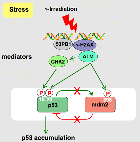

Une autre petite question dans le meme domaine ^^, a propos de p53 on a vu qu'en cas de stess oncogénique elle est stabilisé grace a l'action de p14 qui sequestre MDM2, mais dans le cas de la phosphorylation, d'apres ce que j'ai compris, MDM2 agit toujours et va donc dégrader continuellement notre p53 donc comment font chk1 et chk2 pour phosphoryler notre tres cher p53 :P ? A moins qu'il y ait un peu de p53 qui échappe a MDM2 ou que celle-ci agisse aussi dans le cas de la phosphorylation de p53 :? ?

Messagepar Choubi » 15 Déc 2012, 23:06
Il y a tout un tas d'autres gènes et protéines qui agissent pour lutter contre cette interaction et pour augmenter la quantité de p53 qui peut alors agir !
J'ai trouvé cette image if u want :D

Messagepar Fab117 » 15 Déc 2012, 23:37
Super image :P en fait la phosphorylation par ATM inhibe MDM2 je vais retenir ça pour ma culture g et ca me permet de lever le doute sur cette partie du cours :) Merci 1000 fois :doctor:
