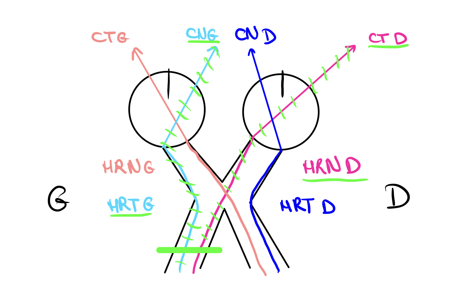

en réalisant un schéma je trouve ça :
si on a une lésion à gauche, après décussation, on va perdre :
- Champs nasal gauche (via les hémi-rétine temporale gauche)
- champs temporal droit (via les gémi-rétine nasale droite)
En cas d’hémianopsie latérale homonyme gauche, on perd les informations provenant des l’hémi-rétines nasale gauche et temporale droite
donc faux :
information des HR nasale gauche = champs temporal gauche
information des HR temporale droite = champs nasal droit
je ne trouve pas où j'ai faux dans mon raisonnement..

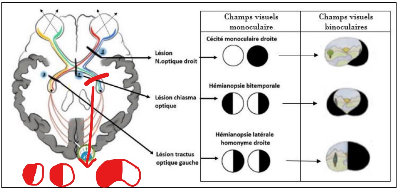

Ton raisonnement est bon, mais ton schéma comporte une erreur : le trajet de la vision au niveau des hémirétines nasales et temporales est inversé ! (Par exemple, l'hémirétine nasale gauche va regarder le champ visuel temporal gauche...)
De plus, dans cet item "En cas d’hémianopsie latérale homonyme gauche, on perd les informations provenant des l’hémi-rétines nasale gauche et temporale droite", c'est le tractus droit qui est lésé, pas le gauche...
Je te conseille de t'appuyer dans un premier temps sur ce schéma en faisant bien attention au trajet de chaque fibre, champ rétinien et champ visuel correspondant :
Ensuite, n'hésite pas à refaire ton schéma en t'aidant de celui que je t'ai remis juste au dessus, petit à petit tu vas comprendre de mieux en mieux <3
Si ce n'est toujours pas clair, n'hésite pas à venir me voir samedi à l'EB5, je te réexpliquerai tout ça en temps réel avec un schéma :wink2:
