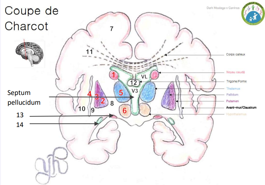

salut le tut :)
je suis tombée sur ce qcm et j'arrive pas à comprendre pourquoi la D n'est pas compté juste sachant que la C l'est
"A propos du cortex cérébral on peut dire que
C) Il recouvre les formations d'origine télencéphalique
D) Il tapisse les parois des ventricules latéraux"
vous pourriez m'expliquer svp ?
merci :coeur:

Coucou ! :coeur:
Le cortex constitue la partie périphérique du cerveau, il est en périphérie des hémisphères provenant du télencéphale, c'est pourquoi il est compté juste.
En revanche, le cortex ne tapisse pas les parois des ventricules latéraux bien qu'ils soient des formations télencéphaliques. En regardant le schéma ci-dessous, on se rend bien compte que ce n'est pas du tout au même endroit. Le cortex (en rose clair sur le schéma) est en périphérie du cerveau tandis que les ventricules latéraux (VL sur le schéma) sont au centre.
Ainsi, l'item D est faux.
J'espère que c'est bon pour toi ! :D
