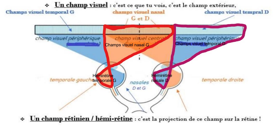

Coucou!
J'ai pas très bien compris pourquoi l'item suivant est juste "Le champ visuel droit des 2 yeux est pris en charge par l'hémi-rétine nasale de l'oeil droit ainsi que l'hémirétine temporale de l'oeil gauche" serait-il possible d'avoir plus d'explications svp.
Merci :coeur:

Je t'ai entouré sur le schéma du cours les champs visuels et leurs hémirétines correspondantes dans la phrase de ton message, n'hésite pas à bien t'aider des couleurs du schéma pour comprendre que ça se croise :wink2: :
Récap' :
:arrow: hémirétine nasale droite : champs visuel temporal droit
:arrow: hémirétine temporale droite : champ visuel nasal droit
:arrow: hémirétine nasale gauche : champs visuel temporal gauche
:arrow: hémirétine temporale gauche : champs visuel nasal gauche
J'espère que c'est bon pour toi ! Normalement une fois qu'on a compris le mécanisme ça devient beaucoup plus facile, n'hésite pas à redessiner le schéma pour t'aider <3

Merciii j'ai tout compris :coeur: :coeur:
