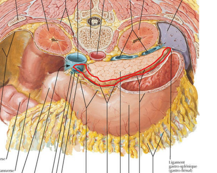

Je ne comprends pas pourquoi cet item est compté vrai:
« Sur une coupe transversale, la bourse omentale est située entre l’estomac en avant et le pancréas en arrière »
Pour moi le pancréas c’est plus en dessous qu’en arrière et y a pas vraiment d’espace entre les deux.. de plus on en parle pas dans le cours, est-ce que c’est possible d’avoir plus d’infos?
Merci d’avance! :coeur:

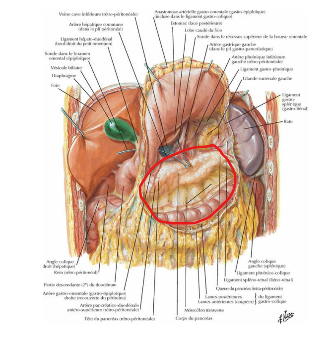

Coucou :pascal:, alors effectivement le prof n'en parle pas beaucoup voir très peu. En revanche l'item est bien vrai.
Ensuite tu dis que le pancréas est plus en dessous qu'en arrière mais il ne faut pas oublier que le pancréas remonte sur la face postérieure de l'estomac et il y a bien un espace entre les deux. Effectivement la bourse omentale se trouve en arrière de l'estomac et des ligaments gastro-hépatique et gastro-splénique et en avant du pancréas. Je te mets ici deux schéma du netter pour que tu comprennes mieux car parfois c'est difficile d'expliquer la réalité anatomique.
Ici tu vois on a récliné l'estomac et on a découpé l'attache du grand omentum pour pouvoir faire cela et tu peux observer qu'il y a une cavité qui se crée. On peut apercevoir le pancréas qui est en arrière du péritoine pariétal postérieur.
Et ici tu vois sur cette coupe qu'il y a un espace avec en avant l'estomac, le ligament gastro-splénique et gastro-hépatique et en arrière le pancréas
Est ce que c'est tout bon pour toi ?

D’accord je comprends mieux merci beaucoup !
