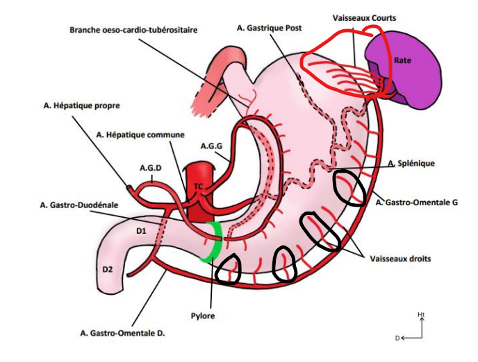

Hello,
Ce QCM est compté faux :
"L’ensemble des artères de l’estomac vont donner tous les centimètres des vaisseaux courts"
Les vaissaux courts n'est-ce pas les vaissaux droits ET vaissaux gouches ? </3
Cet item est-il vrai ?
> L'ensemble des artères de l'estomac vont donner d'un côté des vaissaux courts droits, de l'arcade de la grande courbure, et de l'autre côté des vaissaux courts gauches, de l'arcade de la petite courbure
Peut-être ai-je mal compris vaissaux courts et droit/gauche. :dazed:
Merci en avance pour le temps donné <3

Coucou, en fait tu confonds les vaisseaux courts et vaisseaux droits
Je t'explique :
Les vaisseaux COURTS ce sont les 5 vaisseaux issues de l'artère splénique qui vont aller irriguer la tubérosité de l'estomac.
Alors que les vaisseaux DROITS ce sont ceux qui partent tous les centimètres du cercle artériel de la petite courbure ou de la grande courbure pour irriguer l'estomac, évidemment ces vaisseaux droits tu en trouves partout.
Je te mets ici un petit schéma de la vascu gastrique avec entouré en rouge le vaisseaux courts et entouré en noir les vaisseaux droits :
Ton item est faux ou mal formulé, lorsqu'on parle de vaisseaux DROITS on parle de leur direction pas de "droite et gauche", ce sont des vaisseaux qui sont droits comme un i ensuite ils se divisent pour irriguer l'organe en avant et en arrière, donc que ce soit du côté de la PC ou de la GC les artères et notamment les cercles artériels donneront des vaisseaux droits
Est-ce que tu as compris ?

Incroyable c'est très clair. Merci beaucoup ^^
Gros + pour le schéma, je ne distingué pas les deux !
